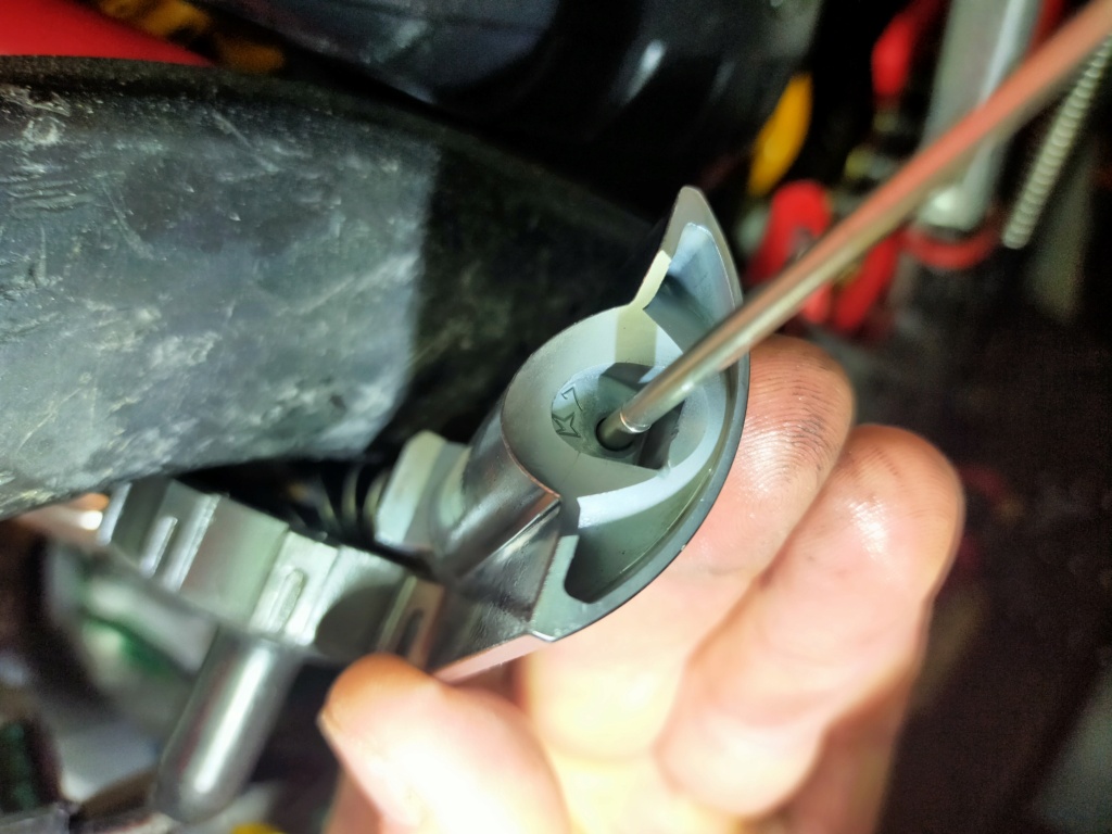

| Bonjour Après la présentation perso, je présente la meule. C'est une 300 gasgas de 2003. Rien de particulier dessus, une boîte à clapet boyesen et un silencieux fmf powercore2 que je viens d'installer. Je ne sais pas de quand date le piston du coup je pense ouvrir pour regarder, jai commandé les joints. J'ai commandé tout les plastiques en jaune pour la remettre propre en origine gasgas neuf. C'est mon premier 300. Je trouve qu'il y a beaucoup de couple c'est super mais à haut régime je dois avoir un soucis car elle prends pas ses tours et "ratatouille". J'ai installé un compteur d'heure également car il n'y en avait pas. Cela fait 1 mois que je l'ai. J'ai installé une béquille aussi car elle n'y était plus et changer la housse de selle. Si quelqu'un pouvait me dire si j'ai un boisseau de 6 ou 9 se serait cool lol    |

| Je dirais boisseau de 6 , Le 9 était sur les modèles 2009

| Oui mais je sais pas s'il n'a pas été changé. L'aiguille a été remplacé par la n1eg. Mais je sais pas dans quel sens lie le numéro sur le boisseau du coup je sais pas si c'est 6 ou 9  |

|  Je te confirme : boisseau de 6 |

Je te confirme : boisseau de 6 Ahhh merci d'avoir démonté pour regarder  faut que je regarde pour 7 alors, paraît que c'est mieux après tout ce que j'ai pu lire. |

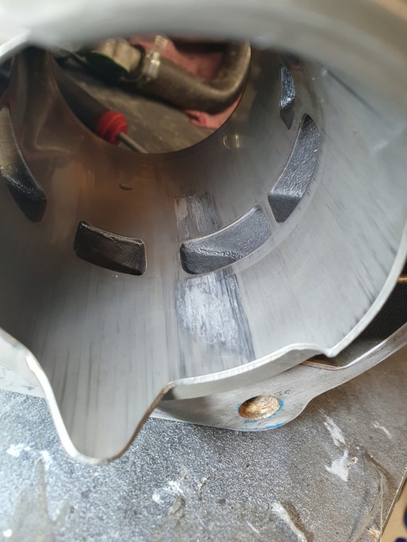

| Salut. Les valves fonctionnent oui. Mais j'ai ouvert le haut moteur et petite surprise. Je pense que c'est la matière du piston qui est venu se coller. Faut que je trouve une société pour un traitement nikasil du coup :/ je ne sais pas si je peux passer un léger coup de rodoir   |

| Peut-être traiter tout ça dans un sujet à part, on n'est plus trop dans la présentation. |
