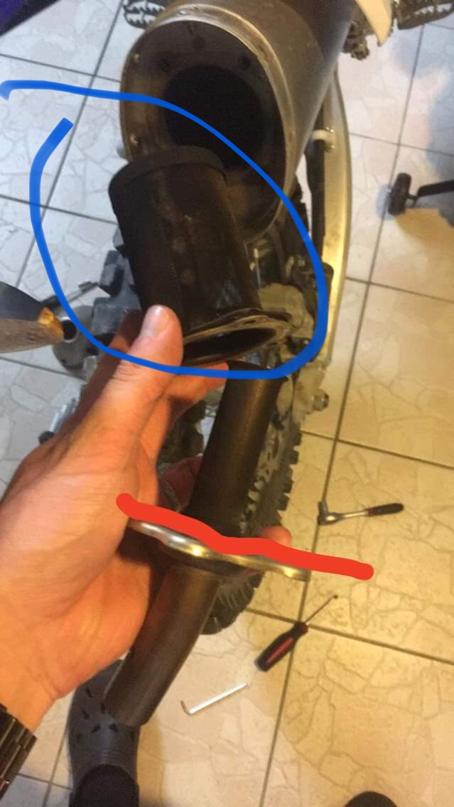

Bonjour à tous,
Ayant eu plusieurs moto dans ma petite vie, j’ai souvent grugé les forces de l’ordre avec mes chicanes et échappements d’origine en coupant ou en perçant mes chicanes (juste pour le bonheur de mes oreilles, et je n’ai jamais eu de problème).
Heureux propriétaire d’une 450 WRF, j’ai voulu voir comment était composé la chicane d’origine sur ma belle, elle c’est fait différemment de mes roadster précédents (sans doute car c’est une enduro).
Mes questions sont les suivantes :
- Puis-je couper la chicane au niveau de mon trait rouge ?
- Puis-je ôter la deuxième parties ressemblant à un tamis (rond bleu) ?
- Est-ce dangereux pour le moteur ou tout autre fonctionnement de la moto si je fait l’un des deux voir les deux ?
Merci de ne porter aucun jugement sur mon projet, mais plus de m’apporter des réponses honnêtes et franches. Sachant que je ne veut pas mettre d’autres gicleur, investir dans un silencieux ou qu’importe.
Je vous en remercie par avance et vous souhaite un bon week-end.

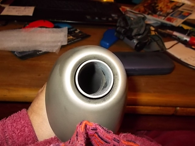

sur ma 250 et 450,les pots sont les mêmes,j'avais fait comme le kit gytr,enlevé/dessoudé le tube ou il y a ton trait rouge et remplacé par un tube comme origine qui fait le diamètre de la sortie du cône,joli bruit,très très raisonnable et meilleur couple en bas et ça coute nada ,j'avais laissé le par etincelle

Merci pour ton retour lolokatoch 👌🏻 Joli boulot.
Par contre ça laisse l’impression qu’il n’y a plus de chicane du tout auprès des bleus euh.ah tu a laissé la crépine derrière ? (Rond bleu)

oui,ça évite de pétarader a la deceleration,et pour les bleus,ils ne vont pas allez regarder l’intérieur de ton pot,en plus sur une enduro il y a tellement de choses qui ne sont pas conforme,si tu fais pas de bruit et c'est le cas comme çà,je vois pas ou est le problème
