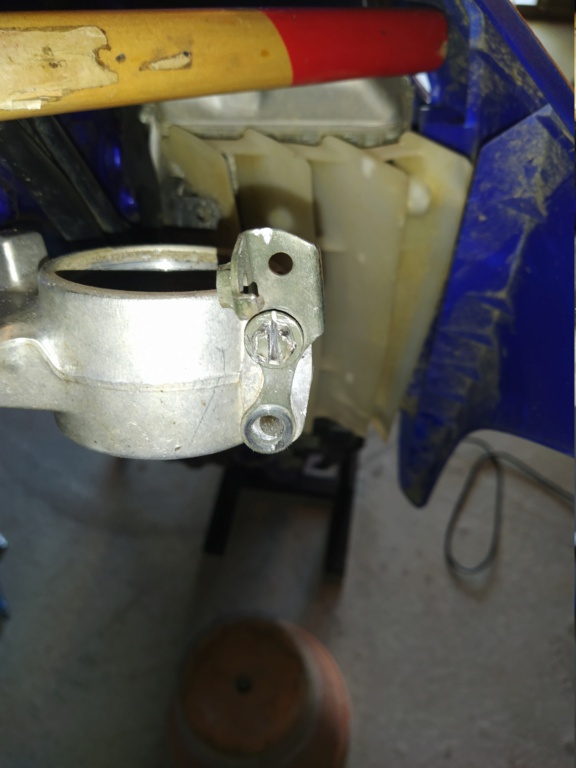

J'ai un problème avec la petite tétine léton qui Envoi le jet d'essence de la pompe de gavage... Je ne peux pas le sortir, la tête de vis est foirée. Comment est la tête d'origine ? Je ne trouve pas la ref de cette pièce. Comment la sortir ? Une photo ? Une question là dessus, elle Envoi le jet vers la baa ou les soupapes ? La mienne est vers la baa, je trouve pas ça logique.

| Voici l'injecteur dont je parle  |

| sur les yam 250 wrf avec le carbu FCR l'injecteur de pompe de reprise ne se démonte pas il est monté en force dans le corps du carbu ,d'ailleurs je ne pense pas que tu trouve une référence de cette piece dans les parts list de chez yam ,si il est mal orienté il faut changer le demi corps du carbu ou se trouve l'injecteur ou changer le carbu  ,j'ai eu sur ma 2008 de gros soucis sur la carburation ,rien a voir avec le tien ( pas de démarrage ) ,mais un énorme trou a l'accélération j'ai tout repris de A à Z avant de m'apercevoir que l'injecteur de pompe de reprise craché perpendiculairement au corps de carbu au lieu de cracher vers l'entré du cylindre mais pour ton problème de base , le non démarrage, ca n'a pas d'importance l'injecteur de pompe de reprise , si ton carbu est nickel , membrane , gicleurs réglage de bas yam il faut chercher ailleurs a tu la "bible" yam du propriétaire ? c'est indispensable pour reprendre tout les bons réglages l'idée de balancer de l'essence dans l'admission avec un pulvérisateur est une bonne solution pour voir si c'est un problème d'alimentation ou d'allumage. si elle démarre comme çà il faut reprendre toute la carburation ,attention avec les dépôt que fait de la vielle essence meme un passage au ultrason ne suffit quelque fois pas a déboucher les tout petit conduit du circuit de ralenti copie ce lien dans ton moteur de recherche tu verra la vue eclaté du carbu et la liste des pieces détachées , tu verra qu'il n'y a pas l'injecteur de pompre de reprise https://www.pieces-yam.com/yamaha-moto/250-MOTO/2003/WRF/WR250F/CARBURATEUR/42_4166-4166/B10/0/28348 |

| Salut, j'ai du mal m'exprimer, désormais, elle démarre. Il me reste cet injecteur qui est comme tu dis introuvable. Ca n'empeche pas de répondre aux coups de gaz, mais je n'ai pas été faire un tour encore.

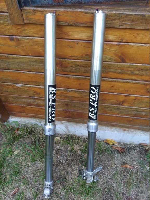

J'ai également les spy de fourche à faire. On me dit que c'est une KYB 46. mais il existe 2 références : kyb 46/12 ou 46/15. Ca semble etre la hauteur de la bague de guidage. Je vais donc faire la dépose et voir ce qu'il me faut. Tout ceci est une première pour moi, mais ça ne me semble pas insurmontable.
Avez vous des astuces pour remettre le spy dans sa gorge sans outil spécifique (tuyau pvc coupé de 40 coupé en 2) ? sur le manuel, il parlent d'un diametre de 48, mais en mesurant le tube plongeur, il fait plutot 46. En 48mm, ce sont les v 2005 il parait, donc étrange ce manuel.
Avez vous des astuces pour remettre le spy dans sa gorge sans outil spécifique (tuyau pvc coupé de 40 coupé en 2) ? sur le manuel, il parlent d'un diametre de 48, mais en mesurant le tube plongeur, il fait plutôt 46. En 48mm, ce sont les v 2005 il parait, donc étrange ce manuel.
merci pour les infos pompe de reprise. a ok j'avais pas vue qu'elle avait démarré. si tu n'a pas de trou a l'accélération a vide comme en charge ne touche rien . mais en effet l'injecteur, dois craché direction les soupapes , si il crache vers l'arrière il est presque sur que tu ai le trou a l'accélération. pour t'ai joints spy de fourche la méthode bricolo a Gilles  et très bien mais un simple bout de PVC au bon diamètre fendu dans la longueur fait aussi l'affaire. Normalement si çà n'a pas été changé du dois avoir une 46 mm simple cartouche comme fourche si c'est une 48 double cartouche ,ou cartouche fermée, c'est que le précèdent proprio a changé ,de toute façon la mise en place des joints spy ne change pas entre ces 2 types fourches |
