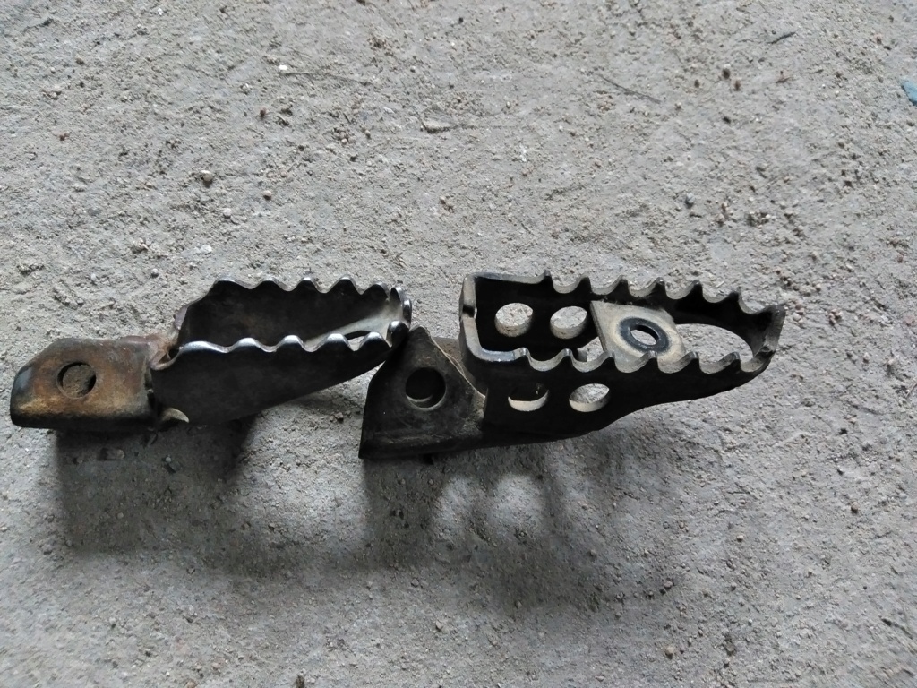

- cale pieds : montage de ceux d'un super t 750 limés ( photos ) ------------------ fait
- guidon "renforcé" avec mousse, rehausseurs et pose des proteges mains -------- fait
