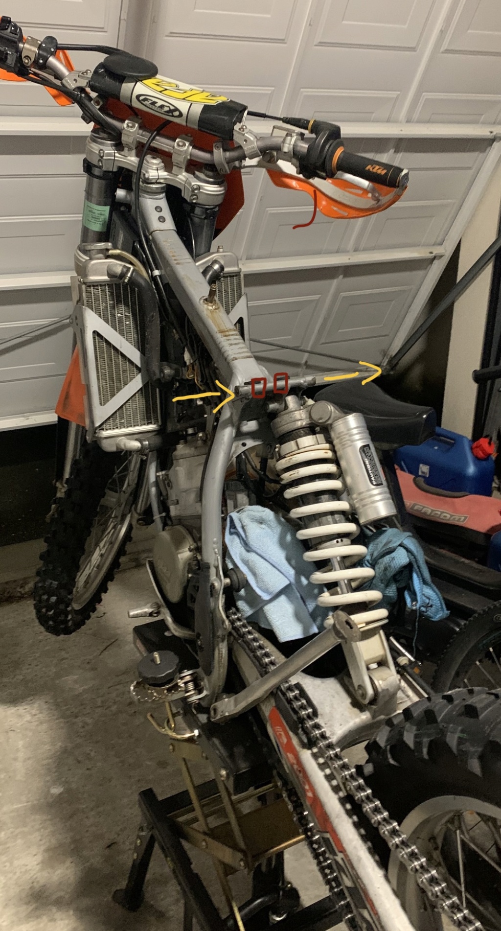

| Bonjour, j’ai acheté cette été une ktm 125 exc de 2001 elle est nickel sauf que j’aimerais lui donner un coups de jeune en adaptant une boucle arrière de 2008, j’ai acheté la boucle arrière je savais que ce n’allait pas ce monter il faut faire quelque adaptation au niveau de la fixation sous le réservoir et je voulais s’avoir si quelqu’un avait déjà fais ce genre de modification. j’ai des photos pour mieux visualiser le problème, sur la photo la boucle arrière de 2008 c’est la petite celle de droite, l’autre à gauche et celle de 2001 Merci Edouard   |

| Ou lala  ta fixation de selle n'a rien a voir comme celle du cadre et probablement de ta boîte à air. A mon avis soit tu choisi une autre boucle ar plus adapté soit il te faut tout l'arrière boite a air plastiques selle et un bon poste TIG a souder,parceque il y a du taf. |

En faites je ne vois pas où je pourrais souder la seul idée qui me semble possible et de couper à la scie à métaux deux petite fante assez large pour que juste la boucle s’insère et après mettre un sorte d’axe que j’insère et visser le bout avec un sorte de boulons. SUR LA PHOTO LES CARRÉS ROUGES SONT LÀ OÙ JE POURRAIS COUPER POUR EMBOÎTER LA BOUCLE ARRIÈRE ET ENSUITE EN JAUNE LES FLÈCHES REPRÉSENTE L’AXE QUE JE VIENDRAI GLISSER POUR TOUT MAINTENIR. Merci  |

| vu tes questions je pense que ton niveau de bricolage est pas au summum, ni en matos (mig ,mag ,tig (c'est juste une constatation hein!!!) donc adapte ta boucle alu sans y toucher (car faut passer par un pro pour ressouder si tu sais pas faire,donc touche a l'acier (au cadre)plus facile a modifier, 1er tu vires les supports du reservoir boucle etc etc tu presentes tes accessoires (reservoir boucle ect )et tu refabriques les supports et ressoudes a l'emplacement adequat que tu pointes,tu montes a blanc et si ok tu soudes ! compliquer a expliquer mais +- facile a faire bonne bricole |

bonne bricole Ok je vois ce que tu voulais dire et pour la soudure oui je vais passé par un mec qui soude l’aluminium à côté de chez moi merci |

| Philcool a tout a fait raison car la boucle va quand même supporter ta carcasse et tout se qui va se monter dessus .et surtout il faut que rien ne force au montage sinon c'est casse assuré. Peut être faudrait il faire la prépa sur la moto et l'enmener chez ton soudeur qu'il puisse tout pointer,et ensuite démonter et souder tranquille ta boucle,sinon il y a risque que tout se tordre l'aluminium ça chauffe et sa bouge pas mal. |
