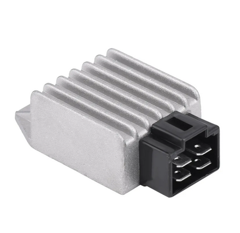

je relis les deux fils à un régulateur de tension 4 broches (il n'y à pas d'inscription dessus sur régulateur) mais en sortis j'ai rien en voltage.
installer une baterie sur Yamaha 250 wr 1998 Regula10
,et j'ai testé sur un autre régulateur de tension j'ai 9/10 volts maximum. toujours trop peux.
je comprends pas comment ça se fait je me pose une question le régulateur de tension est t'il pas trop gourmand en énergie ou j'ai fais des erreurs ?

Au cas où, le schéma pour connecter le régulateur de ta photo :

Merci pour l'info des branchement correcte , j'ai fais comme cela mais en sorti j'ai rien.est ce que il consomme du courant ? déjà que alternateurs en produit pas beaucoup .
Nombre de messages : 23741
installer une baterie sur Yamaha 250 wr 1998 Empty
MessageSujet: Re: installer une baterie sur Yamaha 250 wr 1998   installer une baterie sur Yamaha 250 wr 1998 Empty17.05.23 11:39
Oui ça consomme forcément un peu de courant, mais il me semble que ce type de régulateur se monte sur des 50cc
Etrange que rien ne sorte, ça pourrait ne pas débiter les A suffisants pour charger la batterie, mais une tension devrait quand même s'afficher sur un multimètre (branché en voltmètre calibre 12v, et rien d'autre de connecté sur la sortie du régulateur)
oui exact normalement se type de régulateur est monté sur les 50 cm3 mais devrait pouvoir être adapté pour mon utilisation.
peux êtres celui-là est défaillant je vais essayer avec un autre que je viens d'acheter. l'installation que j'ai décrites paraît cohérente et puis théoriquement censé fonctionner ?

ça devrait au moins sortir du 12v au voltmètre ... après est-ce que ça sortira l'ampérage suffisant pour charger une batterie c'est peut-être une autre histoire.
Au pire, ça pourra toujours servir à alimenter un GPS ou un smartphone !
