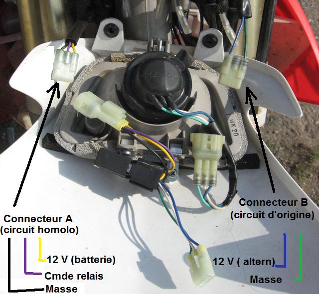

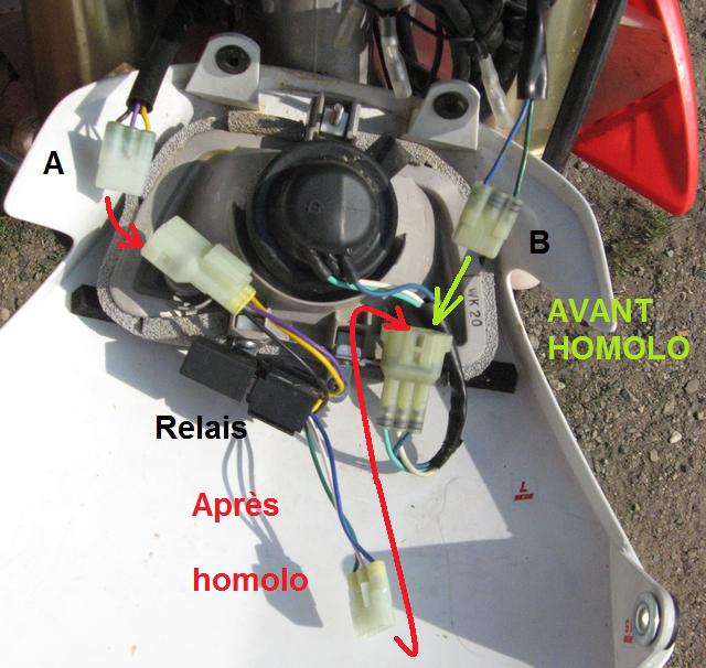

Hier démarrage sans histoire puis à la première pause , plus de batterie Honda HM  - Page 14 Pfff Je coupe le phare, elle se recharge et au bout d'un quart d'heure nickel ça redémarre. Je remets le phares et Honda HM  - Page 14 Nanana la batterie se vide à nouveau Honda HM  - Page 14 Forum14 .
Donc ce matin je me jette dans le faisceau électrique Honda HM  - Page 14 Hallucin, celui d'homologation et je compare au schéma d'origine Honda avant homolo. D'après les infos que j'ai il y aurait deux circuits distincts. Un circuit "simplement régulé" pour le phare + un circuit "redressé/régulé" passant par la batterie qui alimente le feu arr et le compteur.
Constat sur la machine : Tout d'abord le phare s'allume moteur éteint Honda HM  - Page 14 Reflexio ensuite je trouve le connecteur du circuit "simplement régulé" débranché. Honda HM  - Page 14 Nanana Ca veut dire que mon phare pompe directement la batterie qui n'est rechargée que par son petit circuit de charge.
Est-ce que c'est comme ça aussi sur vos HM homologuées ?
En attendant j'ai refait un peu le schéma.
Connecteur A = Connecteur du faisceau d'homologation. Il délivre du 12V issu de la batterie (jaune) + signal d'inversion code/phare (violet)
Connecteur B (celui que j'ai trouvé débranché) c'est celui prévu d'origne par honda il vient de l'aternateur via un regulateur.
Honda HM  - Page 14 Phare210
Le problème du branchement d'origine (flèche verte) c'est que seul un des deux filament de l'ampoule et utilisé. Dommage.
Détail de la connectique
Honda HM  - Page 14 Phare110
Donc pour garder la possibilité code/phare offerte par le faisceau d'homolo + récupérer les watts venant de l'alternateur et ne plus vider ma batterie j'ai donc inversé le fil jaune (A) et le bleu (B)
Honda HM  - Page 14 Phare310
Honda HM  - Page 14 Phare410
Honda HM  - Page 14 Buzz

MessageSujet: Re: Honda HM    Honda HM  - Page 14 Empty13.09.09 13:15
clod a écrit:
Hier démarrage sans histoire puis à la première pause , plus de batterie Honda HM  - Page 14 Pfff Je coupe le phare, elle se recharge et au bout d'un quart d'heure nickel ça redémarre. Je remets le phares et nanana la batterie se vide à nouveau colere .
Donc ce matin je me jette dans le faisceau électrique hallucinant, celui d'homologation et je compare au schéma d'origine Honda avant homolo. D'après les infos que j'ai il y aurait deux circuits distincts. Un circuit "simplement régulé" pour le phare + un circuit "redressé/régulé" passant par la batterie qui alimente le feu arr et le compteur.
Constat sur la machine : Tout d'abord le phare s'allume moteur éteint reflexion ensuite je trouve le connecteur du circuit "simplement régulé" débranché. nanana Ca veut dire que mon phare pompe directement la batterie qui n'est rechargée que par son petit circuit de charge.
Donc pour garder la possibilité code/phare offerte par le faisceau d'homolo + récuperer le watts venant de l'alternateur et ne plus vider ma batterie j'ai donc inversé le fil jaune (A) et le bleu (B)
fume
coucou Clod,
il y a quoi de marquer sur ce relais , tu as enlever quoi exactement ?

MessageSujet: Re: Honda HM    Honda HM  - Page 14 Empty13.09.09 14:50
Le relais c'est un TRFM D-S-Z, la version avec 5 cosses. J'avais déjà cherché son câblage pour m'y retrouver.
J'ai mis le schéma élec d'origine ICI : Image hébergée par servimg.com
Sinon je n'ai rien enlevé. Juste inversé les deux fils. Mais je ne suis pas sûr de partir d'un montage parfaitement "vierge", il y a déjà eu une intervention de faite sur cette moto.
