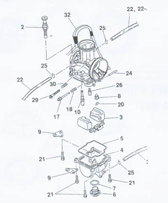

MessageSujet: Re: problème de starter sur 300gasgas   30.11.08 10:44
et merci à clod pour la vue éclatée du carbu!!
