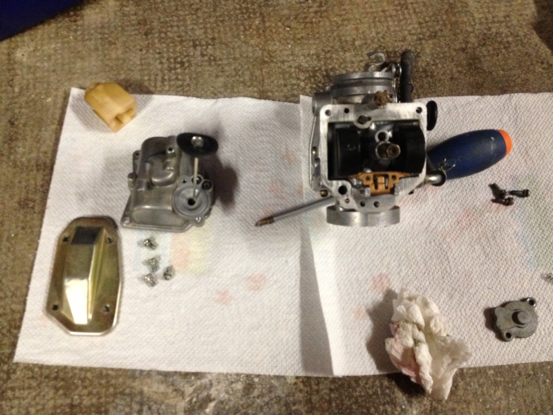

Bon je me lance, après avoir démonter boite air et carbu... La boite à air voila ce que je découvre, normal ou pas, regardez la première photo ( prise d air?, d'ailleurs quelle est cette chose) Le carbu, je voudrais accéder à l aiguille pour la descendre ou monter la fameuse rondelle (après avoir retirer gicleur principal je vois le bout de cette aiguille mais n ose pas trop brutaliser la chose)   |

| Ca y est c est fait, péniblement mais fait, rondelle aiguille abaissée d un cran et remontage + essai Bon, temps de chauffe puis réglage ralenti et richesse (au pif et suivant conseils...) Premières impressions 1, 2, 3 répondent bien et vont bien dans les tours d ailleurs 4 correcte 5 idem mais on sent qu elle a du mal a monter dans les tours 6 prolongement de la 5 avec un trou mais moins flagrant qu auparavant
