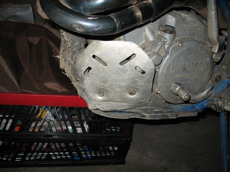

| la voiçi de se matin 2 protections obligatoires sur toutes les hsb, et tout les modéles d années 1er oreille de cochon qui protége la durite impératif sur les hsb 2em protections une tole en alu triée fixée par 2 colliers qui protége le pantalon car souvent il touche l échappement a se point la justement |

| y'en a bien du bordel sur vos motos, on croirait une moto japonaise !! Sur les notres, on met rien, juste une semelle (et je suis pas sûr qu'on la mette au bon endroit ) les sabots avec ou sans oreille de , ça me semble juste bon à faire des nids à merde ou à faire chauffer inutilement le moteur laurent |

| okiiiii, merci SYLVAIN, c'est Ils en vendent pas des toutes prètes des protection d'échapement comme sur celle de GILBERT, elles sont vraiment bien faite. Va falloir que j'alle commander un sabot moteur aussi. |

Va falloir que j'alle commander un sabot moteur aussi. faut lire ce que les gens ils écrivent !!!! Pète un coup ça ira mieux Laurent. Toi tu en mets peut-etre pas mais moi j'en veux un donc je dis juste qu'il faudra que j'alle en commander un et ensuite je verrais pour mettre une oreille de cochon comme du VIALLE car je veus pas percer la durite de pompe à eau. Je sais pas pourquoi tu me répond comme ça et j'aprécis pas beaucoup. |

je pense donc avoir une certaine connaissance de ces motos, et je pense (je ne suis pas le seul qu'un sabot moteur n'a pas que des avantages. pourtant on a déja mis nos motos dans de sacrées galères. un morceau de durite rapporté à l'endroit ou il y a risque de percer la durite dont on cause est largement suffisant

| effectivement je suis pas non plus là pour me prendre la tête. si tel est le cas, il y a d'autres forums ou ça va très bien pour ça ! je disais un peu plus haut, que les sabots avec ou sans oreilles de sont des nids à merde. Ils retiennent la terre, les feuilles et avec l'humidité tout ça fait un gros paquet qui fait monter le bas moteur en température. En effet, un litre d'huile moteur et boite uniquement dans le carter et pas de radiateur d'huile, ça échauffe l'huile. il est vrai que cette durite quelque fois se perce. J'ai toujours dans ma trousse à outil 2 colliers serflex et un morceau de manche à balai en alu. Comme t'es obligé de couper la durite si elle perce pour la réparer, le manche a balai te permet de rallonger cette durite artificiellement. je roule avec une semelle : http://www.husaberg.se/ForceParts.25.0.html?subcategory=&cHash=59f7f6f43e&category=2011 et ça me semble amplement suffisant. |

| Une fois réfléchi je suis dacors avec toi, surtout à cause de la tros peu quantité d'huile donc je garderais la protection de stephane qu'il à fait sur son husaberg c'est à dire une semelle aussi et je renforcerais la durite comme tu me la dit plus haut avec une durite par dessus.
J'avais un sabot enveloppent sur mon encien enduro et c'est vrai que ça garde énormément de merde.
Tu as des protections sur la ligne aussi pour éviter de bruler le pantalon? je trouve ça bien quand meme, non? |
