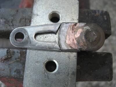

wecman71 a écrit:
clod a écrit:
Ha si ... autre modif : j'ai rallongé la commande d'embrayage en sortie de boite de 9mm. La course est moindre mais suffisante. En tous cas maintenant c'est du beurre.
t'as fais ça comment clod Question
Je me lance
Tout d'abord j'ai fais un essai de longue durée avec une easy-clutch. Les essais sont super importants: Si on démultiplie trop la course est insuffisante pour que la commande d'embrayage fonctionne correctement. Heureusement y a de la marge, la course d'origine est laaaargement dimensionnée.
Voilà à quoi ça ressemble à l'intérieur du easy-clutch
Honda HM  Easy11
Le petit axe a 3 positions pour permettre de régler le rapport de réduction.
Une fois trouvé la bonne j'ai calculé le rapport R= L2/L1
Le but c'est donc garder cette démultiplication et de supprimer l'easy-clutch qui est encombrant et s'use assez vite.
Coté boite il faut rallonger le levier de la commande en utilisant le même rapport
Honda HM  Avant210
Afin que le câble ne soit pas trop tordu en sortie de gaine il faut aussi décaler et tourner un peu la patte qui tient le bout fileté de la gaine.
Mais avant de faire une connerie irréversible je tente un essai avec une rallonge boulonnée.
Honda HM  Essai10
Ca marche merci
Action:
Dépose du levier de commande.
Tiens, voici un rondelle qui fera l'affaire clin d'oeil
Honda HM  Rdl10
Découpe
Honda HM  Decoup10 Honda HM  Decoup11
Soudure
Honda HM  Soudur10
Modif du support de butée de gaine.
Honda HM  Patte_10 Honda HM  Patte_11
J'ai pas de photo mais j'ai aussi fait un léger oblong sur chaque trou de fixation pour pouvoir tourner le support.
Remontage
Honda HM  Apras10
Reste plus qu'à régler correctement la garde et .... pilote

C'est ce que j'avais prévu de faire sur ma Zook...bravo Clod ça fait bien propre ! yeah

Propre... c'est fait à la flamme j'aurai préféré le faire au TIG. clin d'oeil la prochaine clin d'oeil
Nombre de messages : 14748
Honda HM  Empty
MessageSujet: Re: Honda HM    Honda HM  Empty25.03.12 11:47
Bon alors "presque propre", t'aurais du l'faire au TIG boulay va falloir que j'attaque le mien au TIG forcément ange

beau travail clod
j'ai fait de meme sur ma vielle huski pour avoir une commande plus tendre , mais en plus artisanale clin d'oeil je suis resté au montage boulonée pour un eventuel retour en arriere
par contre je ne comprend pas pour quoi tu cumule les deux systeme ?
si tu avait n'avais fait que le boulot sur ta réception de commande, tu aurait eu deja le bras de levier plus important qui t'aurais adouci t'a commande,non ?
heureusement que comme tu dit tu a une course importante d'origine ,car sur mon huski c'est vraiment limite avec cette modif

T'as raison j'ai oublier de dire que le but de l'opération c'est de supprimer le easy-clutch boulay J'ai fait un petit Edit . Merci.
