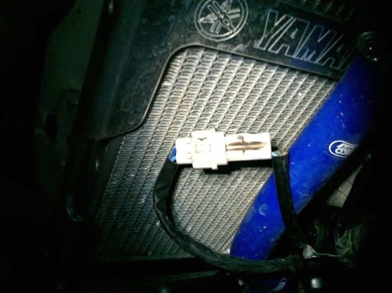

| Pour le shunt du rapport engagé je voulais pas couper la cosse d origine, donc j ai débranché le fil a coté du compteur sous la plaque phare et comme j avais plus de fiche d avance j ai prise une cosse standard légèrement repincé et monté limite en force dans la prise d origine Ca tien bien, ne bouge pas avec les vibrations, c est pas une prise étanche a l origine et au moins ça sera remonté propre le jour ou je voudrais m en séparer  [/url  |

| haa mais il est là le connecteur ?  sur la mienne il est juste au dessus du radiateur gauche et il a une autre forme. je vais mieux suivre le faisceau pour faire un truc propre  pour la photo |

| Desolé je t ai lu de travers, ça c est le shunt du contacteur d embrayage, il été casse est ça m énervé de voir le fil pendre

| Tu parle de cette prise  J ai pas eu besoin de le shunté. Elle fonctionne en "OU" avec le contacteur d embrayage (en tout cas sur mon faisceau, il existe aussi un autre branchement je crois) |

J ai pas eu besoin de le shunté. Elle fonctionne en "OU" avec le contacteur d embrayage (en tout cas sur mon faisceau, il existe aussi un autre branchement je crois) donc c'est bien celle là mise a la masse du fil bleu ciel par une vis du regulo situé a 5 cm et c'est bon - sebabas a écrit:

A quoi sert le contacteur qui est branché sur le côté gauche de la boite sur un 400 WRF ? Détection du point mort ? celui qui est juste sous le sélecteur ? si tu parle de celui ci oui c'est bien le contacteur de point mort qui rejoint justement le connecteur sur la photo a nikko |

boaaaa non c'est crado çà !!! remonte ( repere ) le fil jusqu'au connecteur ( il doit bien en avoir un meme sur un vieux tromblon de 400  ) et tu met a la masse le fil qui viens du contacteur dont tu parle ( pret du sélècteur)  pourquoi les fils ?, y en a qu'un normalement ( ou alors çà fonctionne pas comme les 250 ou 450 wrf ) |

| Tu peut avoir plusieurs fils sur ce contacteur qui ne servent pas qu au point mort moteur mais a la position du barillet . L info est transmise au Cdi qui ajuste la map différemment suivant les rapport  C est pour ça que toi aussi nitrous tu as plusieurs fils sur le contacteur (surement standards a plusieurs moto) mais un seul est branché dans le cas du Wrf 250 juste pour le points mort |
