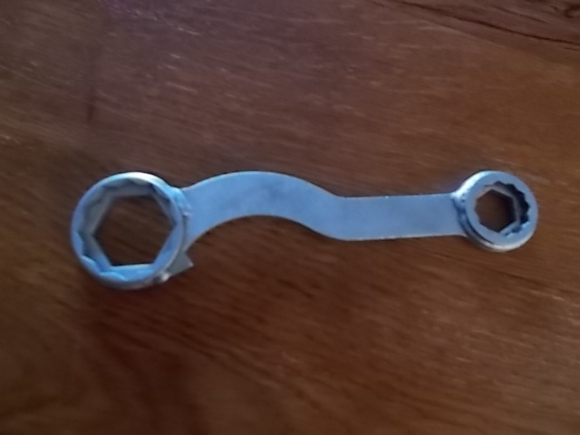

Pour l'enlever,faire péter le petit point de soudure,et deviser l’écrou en étoile avec la clé ktm pour les roues
La grille je ne l'ai plus non plus même l’écrou qu'il m'ont viré au mag mais ça je vais le remettre, ça fait mal fini sans Pour la grille on parle du cône grillagé dans le silencieux, ça je l'ai encore, les cross ne l'on pas mais je vais le garder je trouve que ca fait deja pas mal de bruit comme ça |
