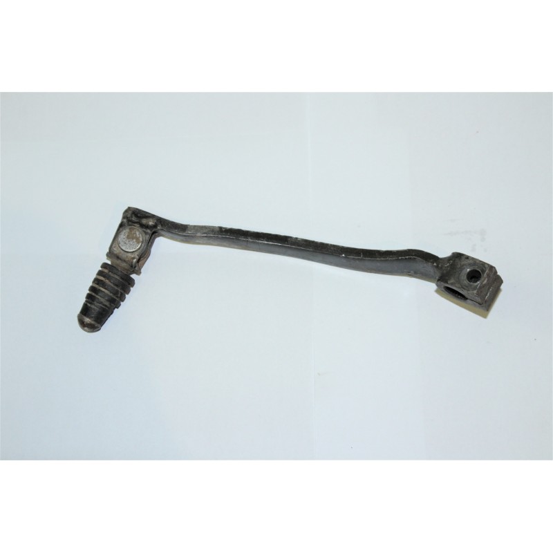

oui, c'est mieux avec photos
Gedeon
Date d'inscription : 16/12/2022
Moto : Yamaha 250TTr
Région / département : 29
Nombre de messages : 11
selecteur de vitesse indémontable 250 TTR Empty
MessageSujet: selecteur de vitesse indémontable 250 TTR   selecteur de vitesse indémontable 250 TTR EmptySam 17 Déc 2022 - 15:22
selecteur de vitesse indémontable 250 TTR A11
selecteur de vitesse indémontable 250 TTR B11
selecteur de vitesse indémontable 250 TTR C11

Est-ce vraiment le levier d'origine ?
Moto : Freeride 250R, MT-09, MT-03
Nombre de messages : 1964
MessageSujet: Re: selecteur de vitesse indémontable 250 TTR   selecteur de vitesse indémontable 250 TTR EmptySam 17 Déc 2022 - 16:44
ca ressemble beaucoup a ceux d'origine yam (DTR, XT ...) en tou cas
mais grave la place est lmiité fouet
oui ça c'est l'origine coucou
te prend pas trop la tete avec cette histoire bien ,tu le demontes , tu le meules des 2 cotés (ta de la came) tu le repeind et tu passes a autre chose fete canon
loloktoch
loloktoch
Moto : gasgas ec350f 2021
Nombre de messages : 842
MessageSujet: Re: selecteur de vitesse indémontable 250 TTR   selecteur de vitesse indémontable 250 TTR EmptySam 17 Déc 2022 - 19:05
un origine,ça ressemble vraimentselecteur de vitesse indémontable 250 TTR Select10
