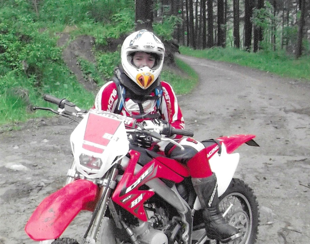

tu te trouve une hm 50 six competition,cadre alu,bras oscillant alu,fourche inversé marzo,amorto reglable ,jantes alu,frein a disque,c'est une vraie petite enduro,homologuée avec carte grise,c'etait celle de mon gone
HM 50 renseignements  Scan_010
https://www.leboncoin.fr/offre/motos/2372055939 pas mauvais plan
