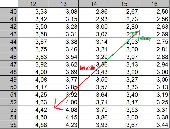

J'ai l'impression que ma couronne ne s'use pas, alors que ma chaine et mon psb on l'air d'avoir bien dérouillé, c'est à cause de la matière?
D'origine ma démultiplication pour 250 wrf est donnée en 13/52 donc 52/13 = 4 si je veux que ce soit plus vif que d'origine je peux aller jusqu'à combien?

Sa dépend, tu entent quoi par plus vif ?
Tu veut gagner en allonge ou en nervosité ?

En nervosité

13/52 , tu tire déjà très court ptdr , non serieux tu dois étre à la limite des possibiltés. Pour avoir avoir plus de nervosité il faut enlever une dent au pignon ou en rajouter à la couronne sachant que 1 dent en- au pignon=3 dents en+couronne.

Si je résume ça marche comme ça? plus le ratio est élevé, plus la moto est vive, nerveuse, et plus le ratio est faible plus la moto a d'allonge

descends pas trop bas ou tu vas devras passer tes 6 vitesses sur 10 mètres avec une vitesse de pointe proche de 30 km/h ptdr certes en weeling, mais bon...
ps: ton PSB prend plus de tours que ta couronne c'est normal qu'il s'use plus rapidement.

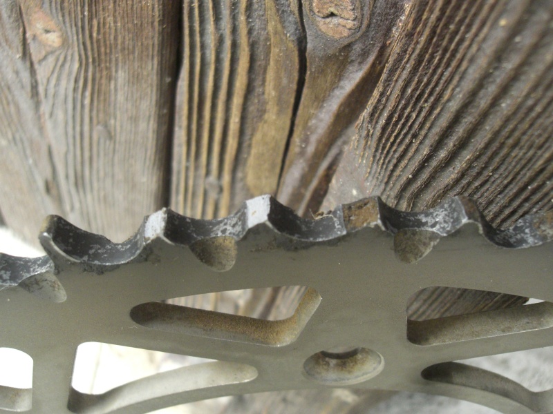

MessageSujet: couronne afam   Tout sur le kit chaine - Page 6 Empty22.05.12 10:58
je ne sais pas si je suis le seul mais les dents des couronne afam en alu ne sont pas spécialement solide
j'en avais prise une chez full bike , au bout d'une sortie 4 dents de cassée , je l'ai ramené et il m'en avait donné une nouvelle
et la alors que je suis même pas a mi usure rebelote sauf que je dois avoir 8 dents en moins et plus je roule plus elles partent (logique)
la chaine est correctement tendu et graissé
donc investissement dans un kit chaine tout acier
d'autres ont eut ce genre de problème avec les couronnes alu ?

je mettrais des photos , mauvaise série avec un problème de fonderie de l'alu ?

Jamais eu de soucis avec Afam, que ce soit en acier ou en alu nanana
Certainement une mauvaise série, ou alors ta roue n'est pas centrée correctement et la chaine travaille mal sur la couronne bah

la première casse
Tout sur le kit chaine - Page 6 Cimg8811
donc celle qui recasse a quasiment 1 an

bien attaquer en dehors des dents cassées bah
tu as mesuré la chaine pour savoir si elle était dans les cotes

Afam a super bonne presse, étonnant ta couronne.. Première fois que je vois ca, toutes marques confondues. Renthal j'ai essayé, c'est vite parti (sur 125 katé) mais bon conditions hivernales.

Elle a du manger une caillasse. Ou alors t'as trop de chevaux mdr
Couronne alu d'origine pour moi, comme neuve a 2000 bornes, huilé avant chaque sortie (toutes les 3 ou 4 h)

je ferais une photo de la dernière couronne , je la changerais avant une rando de 150 km ce week ,j'ai pas envie de pousser !
MessageSujet: Re: Tout sur le kit chaine   Tout sur le kit chaine - Page 6 Empty25.05.12 10:59
tu as combien de dents en sortie de boite et sur ta couronne ,??? certains montage bloque la chaine dans la boue ...

la c'etait du 13*49 , je passe au 13*50 en acier
voila la couronne en alu ,c'est usé mais j'en ai deja usé plus que ca sans que ca casse
Tout sur le kit chaine - Page 6 Cimg2810
arraché par l'avant
