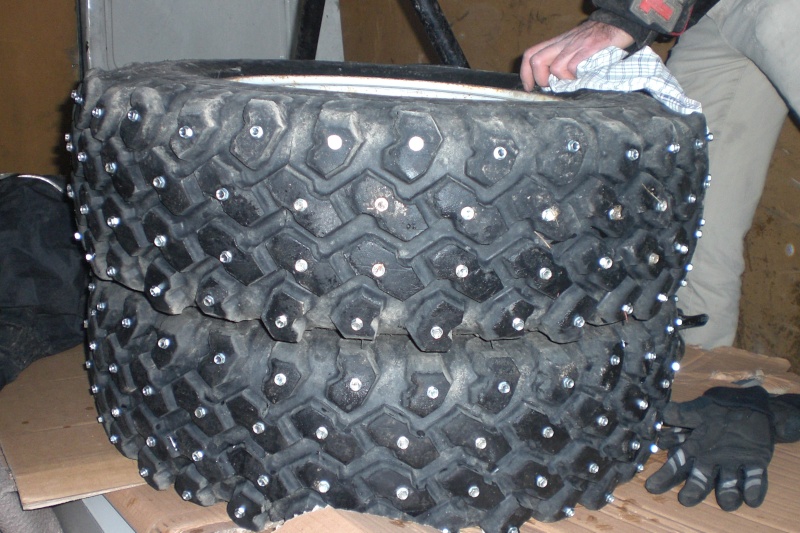

| la neige va arriver bientôt ,je me posais donc la question avec un pote de clouter les pneu mais ca sert vraiment a quelque chose ? du genre pneu clouté comme ca ,le prix des clous détend assez rapidement ,275e les 400 donc on peut les remplacer par des autotaraudeuse ils sont bon que sur le gelé genre trophée andros ? dans de la fraiche ca ne sert a rien ? http://www.moto-net.com/p_article.php?RefArticle=3354 ou la version ultime (qui doit être bonne que sur piste de ski non ?) a base de vis de 8 et d'huile de coude par contre ca doit décaper un max si ca trouve la terre dessous et casse gueule sur route voir inconduisible http://www.motomag.com/Premier-Enduro-blanc.html ou tout bêtement des pneu neuf ,ce qui allait très bien l'année dernière pour ma part c'est pour faire de la sp ,pas de chemin a+ |

| moi dans la neige c est autoforeuse de 4.8*13 ca va super bien meme dans la poudreuse , tu as bien plus de gripe qu un pneu clasique , ussure corect si tu ne prend pas de goudron et a un tarif +- 30 euros les 1000 |

| dans un vieux pneu d'enduro ? tu as une idée du nombre de vis pour un pneu arrière ? une vis sur chaque crampons ?

| - xsaraman a écrit:
- dans un vieux pneu d'enduro ?
a+ oui dans un pirelli scorpion de memoire c etait 160 OU 180 vis par pneu |

| bon alors des nouvelles de la chose autoforeuse de 4.2 x 13 , un embout de 7mm et une visseuse 2 pneu qui ont encore assez de crampons un enduro neuf ca va ,ac10 mi usure 1 crampon sur 2 pour ma part avec des ac 10 sur un s12 qui est le même qu'un enduro IV en cloutage total et l'arrière pour son train de pneu on a passé 45 min a deux ,on a fait tous les cramons et une boite de 500 y est passée , il en restait 16 a la fin pour ma part j'ai fais 1 crampons sur 2 a peut près ,il me reste la moitie de la boite apres roulage sur du sol dur donc pas de neige ,il voulait tester ! l'avant a tenu mais il a arracher quasi tout l'arrière ,je pense que c 'est du a son style de conduite (on/off) donc sur la glace ben c'est comme s'il n'y en avait pas tout simplement a+

| pour les enlever , une fois que les tetes sont limées ou deformées , ca doit etre un peu la misere

- pour les enlever , une fois que les tetes sont limées ou deformées , ca doit etre un peut la misere
Sur ta 530 ... 2 coups de gaz sur le goudron ... et tous les morceaux terminent dans le pare-brise de la voiture qui te suit gaffe à ne pas se faire chopper par les bleus sur la route avec ça _________________ GA ZO BU MEU * (devise Shadok) * La vérité c'est qu'il n'y a pas de vérité, y compris celle-ci !

| Mon pote a mis des vis de 6 X 16 dans des pneux (a chambre ) pour son buggy vw baboulin , pour faire le telethon de riotord . on les a pas montés , vu que ca passait partout sans . Mais ca doit etre super efficace . il avait commandé aussi des vis etudiées pour avec une entaille en V dans la tete pour donner de l'accroche . par contre , elles semblaient petites pour les roues de 205 X 15 donc il les a pas monté . Pas données , ces vis |

| on les enlèvent pas ,ce sera des pneu glace enfin selon le pilotage ca s'enlève tout seul a l'arrière on les a mise avec des chambres aussi ,tant que ca traverse pas ! elles ont l'air bien les petites vis faites pour a+ |

| vu, c'est pour ca que les autotaraudeuse étaient plus a la porté de nos petites bourses
les best grip on un pas de vis énorme qui n'est pas près de s'arracher !
