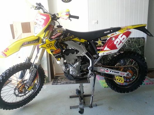

Hello
je suis l'heureux acquéreur de la moto de youpy ... inutile de dire qu'avec 350 km au compteur, la moto etait neuve
le jour de l'achat :
... quelques mois ont passé, et faisant le championnat de belgique enduro 2014, place à la prépa aux petits oignons :
* mousse guidon renthal * protèges main cycra * protège disque acerbis * kit déco one industries * 2eme jeux de plastiques (pour conserver le kit neuf d'origine) * réservoir IMS (autonomie : 140 km !!! ça change !!!) * réglage suspensions * ligne complète akrapovic * boitier yoshimura pim2 (une réelle différence !!!) * bib mousse linswood * grillage protège radiateurs
J'ai juste un petit souci de faux-contact au niveau du feu stop arrière après le dernier lavage ... je n'arrive pas à situer l'endroit du raccordement entre la péd ale de frein et le feux arrière ??? quelqu'un peut m'aider ??
sinon, cette rmx, c'est un régal !!!

elle est très belle
Peux détailler les points suivant :
boitier yoshimura pim2 (une réelle différence !!!) Quelles sont les différences que tu notes ? pour quel coût ? Le réservoir IMS n'élargit il pas trop la taille de guêpe ? pour quel coût ?

merci,
le boitier pim2 apporte plus de nervosité moteur !...on retrouve le comportement d'une RMZ, 2 courbes d'allumages pré-configurées au choix, mais on peut paramétrer suivant ses desiderata...personnellement je laisse les courbes pré-réglées et ça marche d'enfer ! (le pim 2 est un cherrybomb paramétrable en quelque sorte...)
l'installation par contre n'est pas des plus facile mais si j'y arrive, tout le monde y arrive
coût : +- 200 / 250 € (mais j'en ai dégoté un neuf en déstockage sur ebay.co.uk à +- 90 € !)
réservoir IMS : il faut découper légèrement les ouïes de réservoir (ça prend 2 minutes) , aucun changement niveau largeur, par contre on perd un tout petit peu en maniabilité (le guidon ne tourne plus aussi court de quelques cm) , c'est minime !...ça par contre ce n'est pas donné : 270 € mais on double l'autonomie du bestiau et on n'est plus transformé en torche humaine avec un jerrican de réserve dans le sac à dos !
