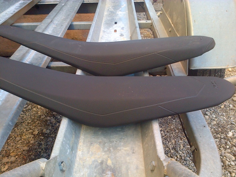

| J'ai retrouvé les postes GrM  Donc la selle basse KTM c'est une arnaque  , faut la finir soit même J'avais pas trop mal bossé car je l'ai monté sur sa nouvelle freeride et elle est encore nickel - micboy a écrit:
- J'ai regardé sur celle de ma miss et le sabot remonte pas mal quand meme ( sabot alu pas celui d'origine en plastique )
Bon sinon la Free etant quand même un peu haute pour madame, j'ai acheté une selle "basse" chez katoche.
Elle est donnée pour 7mm de moins, je me disais qu'ils avaient du se tromper, mais non, elle est bien quasi aussi haute que la selle de série
En fait il y'a moins de mousse sur l'arriere ( la ou ça sert a rien ), a peine moins sur l'avant et au milieu
Du coup au boulot
Degraffage, traçage, ....
Encollage néoprene, remise en place de la housse...
Et voila, une vraie selle basse
J'aurai pu en enlever encore un poil, mais il faut s'avoir etre raisonnable
Quoi qu'il en soit katoche pourrait largement faire une vraie selle basse
Plus qu'a tester ça, maintenant ma femme touche les 2 pointes de pied en meme temps  Et l'ajout du bouton de coupure moteur, ma mémoire me fait defaut, je voulais prendre le meme que le gris du demarrage mais je n'en trouvais que des hors de prix, du coup j'avais prix un truc moins cher - micboy a écrit:

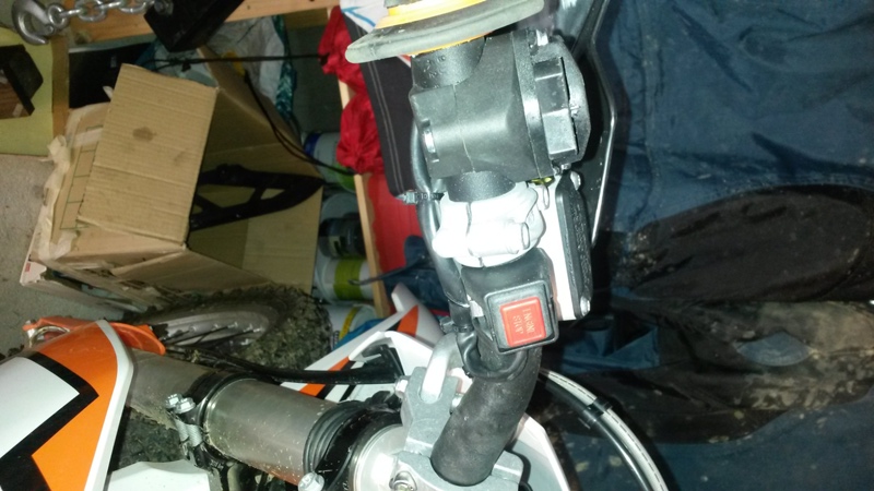

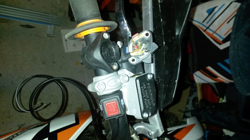

Petite modif sur la free de madame.
Elle a remarqué que le bouton de masse etait particulierement mal placé et difficile a atteindre ( surtout quand elle a la moto couchée sur elle ), j'ai donc remédié au probleme .
Modif facile ( moins de 30 minutes, le temps de retourner chercher des piles pour le multimetre compris ) et pas chere ( moins de 15€ de fournitures ... sans la pile )
Mise en place de l'objet principal, un bouton de masse d'YZ , un bouton de masse de KX aurait été plus joli car identique à celui du demarreur, avec le bouton rouge au lieu de gris, mais pas en stock quand je suis passé et celui d'YZ est plus gros, plus visible, et donc plus facile à utiliser .
Identification des fils du coupe circuit:
- le fil noir/jaune numeroté 6 sur la plaquette - la languette metallique qui sert de masse au commodo avec le fil marron
Soudure, isolation des soudure, remontage, etc... et voila
Il y'a meme un passage de cable dans le commodo qui n'attendait qu'a etre utilisé
Voila, c'est pas la modif du siecle mais pour ceux que ça gonfle de chercher le bouton, c'est facilement modifiable et pour pas cher
Un coupe circuit type jetski peut egalement etre monté, ça a aussi l'avantage de faire "clef de contact"  |

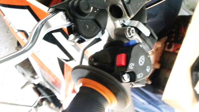

GrM Beau parleur
Date d'inscription : 06/12/2017 Age : 35 Moto : 300tpi // 950SM // Husqvarna 701 Enduro // Montesa315R Région / département : L'arbresle et environs Nombre de messages : 199
 | Sujet: Re: KTM freeride 350 ( essai,modif et technique) 08.01.21 20:09 | |
| Merci pour ce retour! L’ancien proprio a juste retourné le commodo et donc le bouton rouge vers le pilote  |
