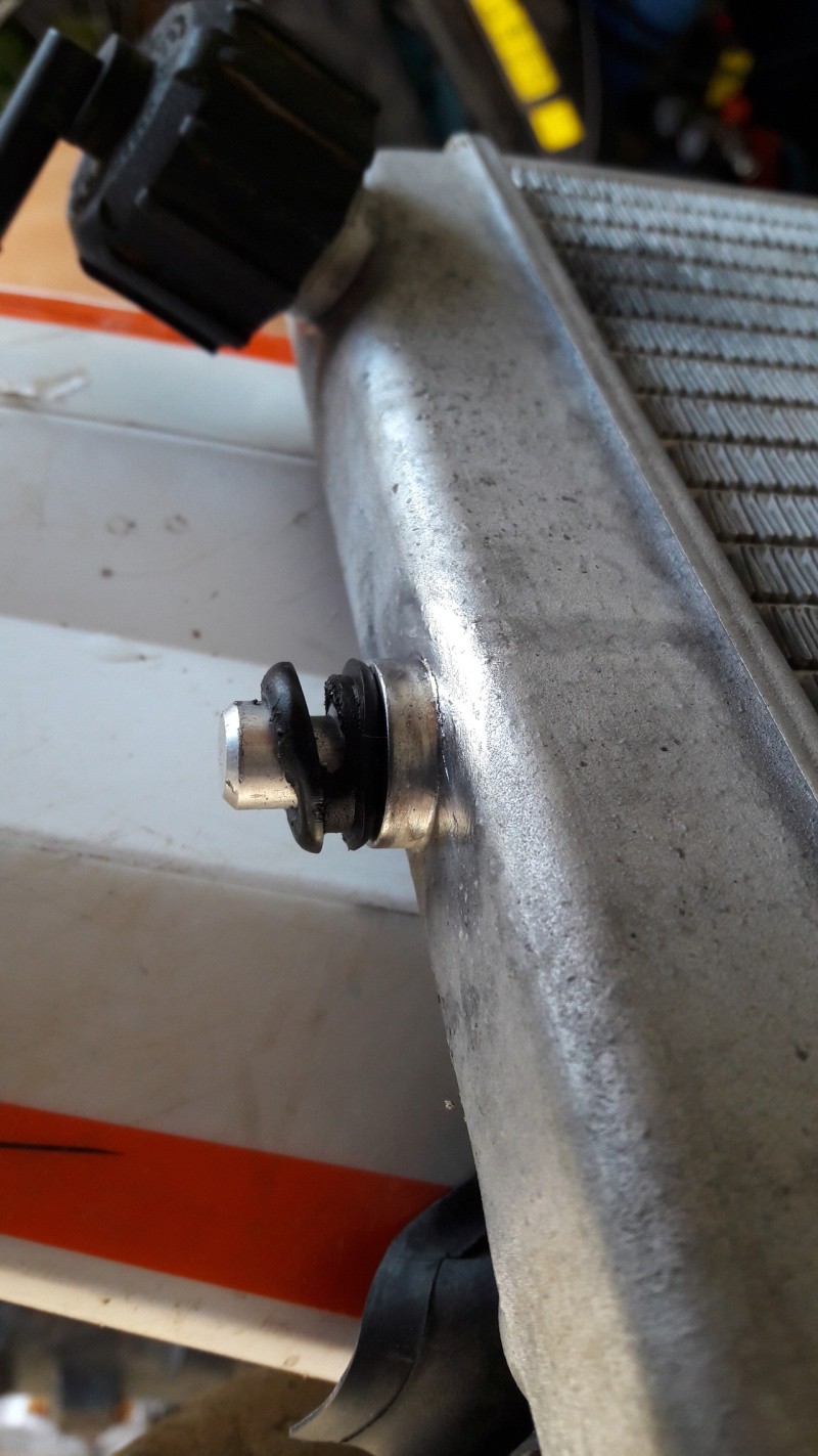

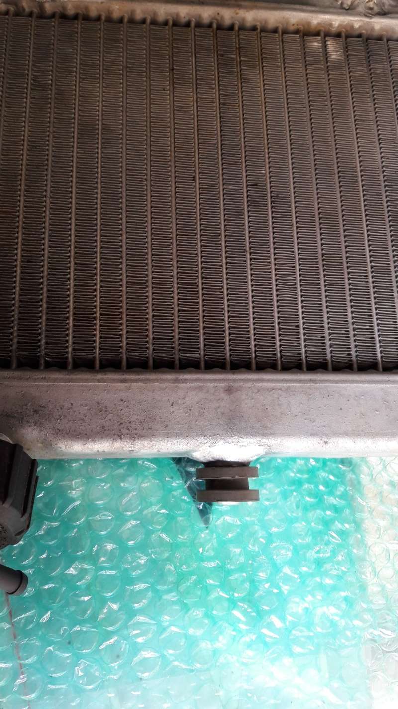

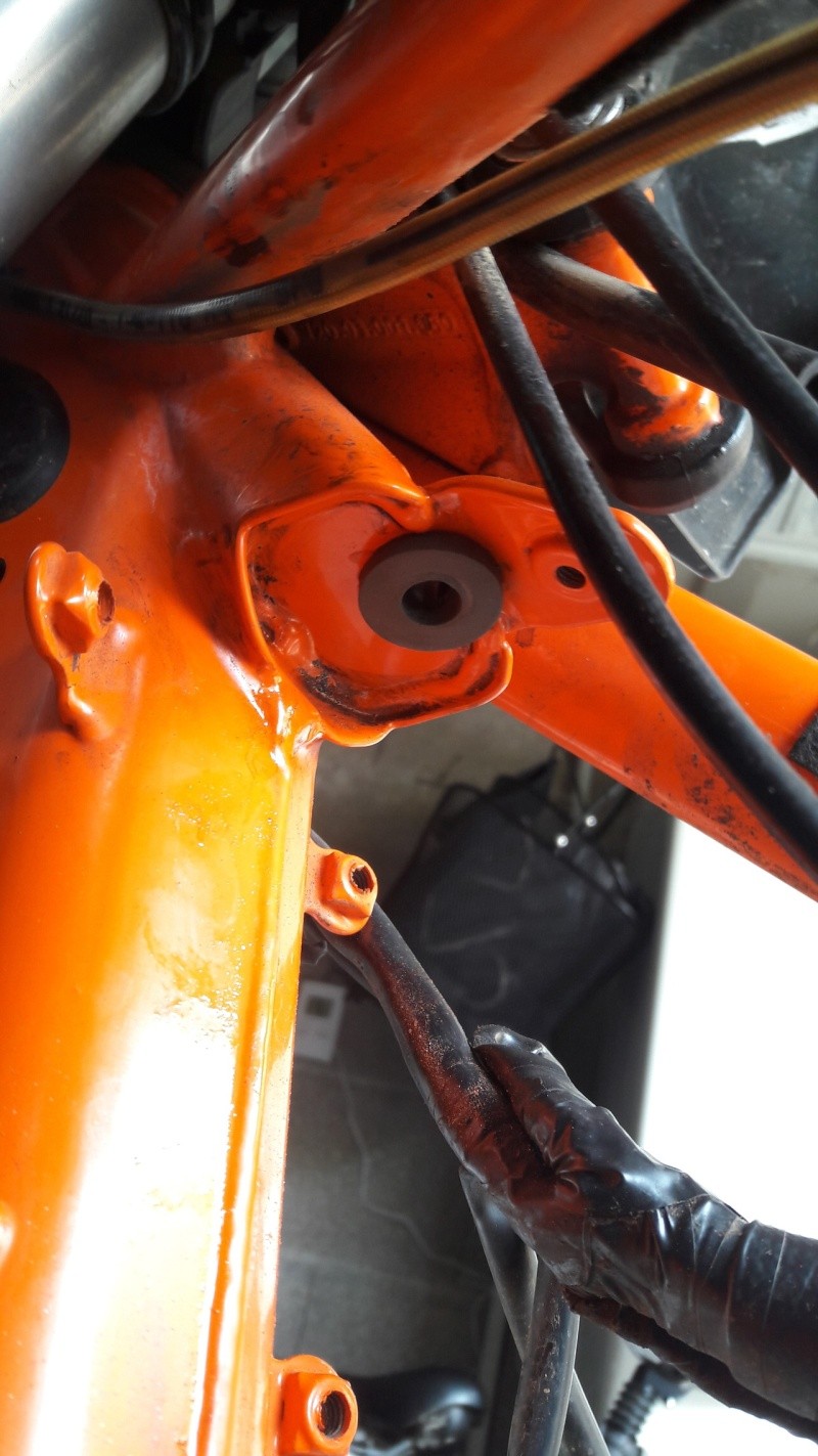

Petite blague de la free de madame samedi matin en promenade, de la vapeur qui sortait du radiateur et le voyant FI qui clignotait colere
J'ai pris un peu de temps aujourd'hui pour inspecter tout ça et ai fini par trouver le problème.
Le silentbloc supérieur était détruit , ca a commencé à attaquer la fixation du radiateur et ca à fissure sous la fixation hallucinant
KTM freeride 350 ( essai,modif et technique) - Page 25 Image10
Sans le Silentbloc on voit mieux comment la fixation de radiateur a été attaquée, et la fissure sous la fixation
KTM freeride 350 ( essai,modif et technique) - Page 25 Image11
Les 2 Silentblocs du bas vont être à changer aussi, et il faut que je trouve un soudeur alu dans la semaine si on veut rouler le week end prochain
Pour le Silentbloc du haut, j'en ai trouvé un plus épais dans mon stock, je vais juste avoir à mettre un coup de mèche étagée pour agrandir le trou
KTM freeride 350 ( essai,modif et technique) - Page 25 Image12
Pour les fixations du bas, pas assez de matière pour agrandir, on restera sur ceux d'origine
En conclusion, vérifiez ce point sur vos freeride si vous ne voulez pas rencontrer le même problème clin d'oeil

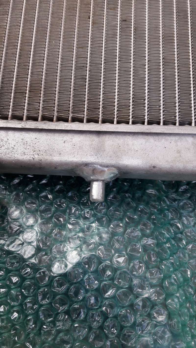

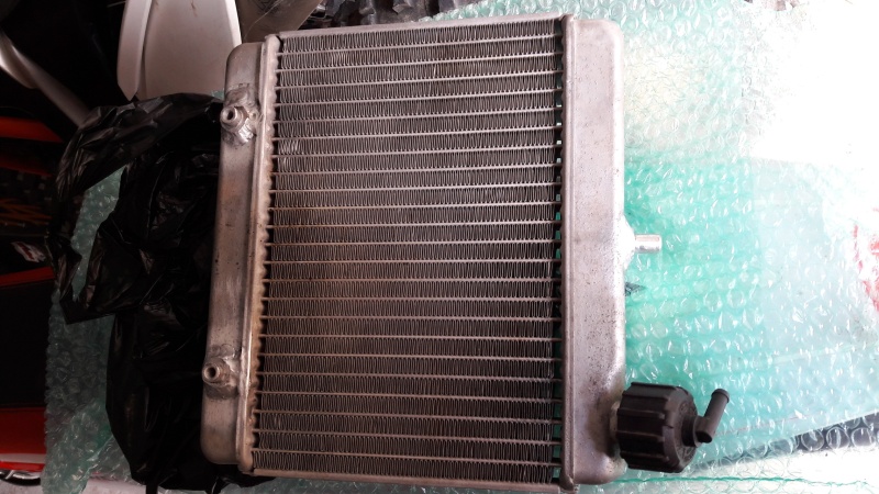

micboy a écrit:

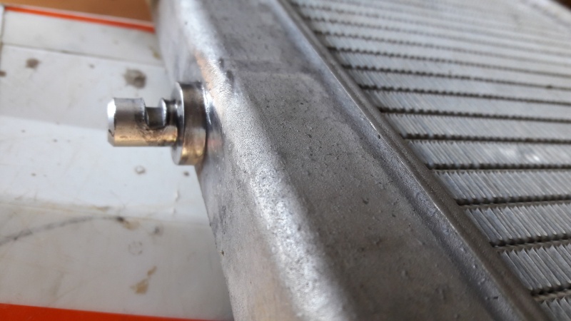

Radiateur récupéré, coût de l'opération 30€ bien
Fissure réparée est fixations renforcées
KTM freeride 350 ( essai,modif et technique) - Page 25 Image15
Tige de la fixation supérieure qui avait été attaqué par le cadre refaite
KTM freeride 350 ( essai,modif et technique) - Page 25 Image14
Et un vrai Silentbloc  hi
KTM freeride 350 ( essai,modif et technique) - Page 25 Image17
Plus qu'à remonter tout ça et à rouler yeah

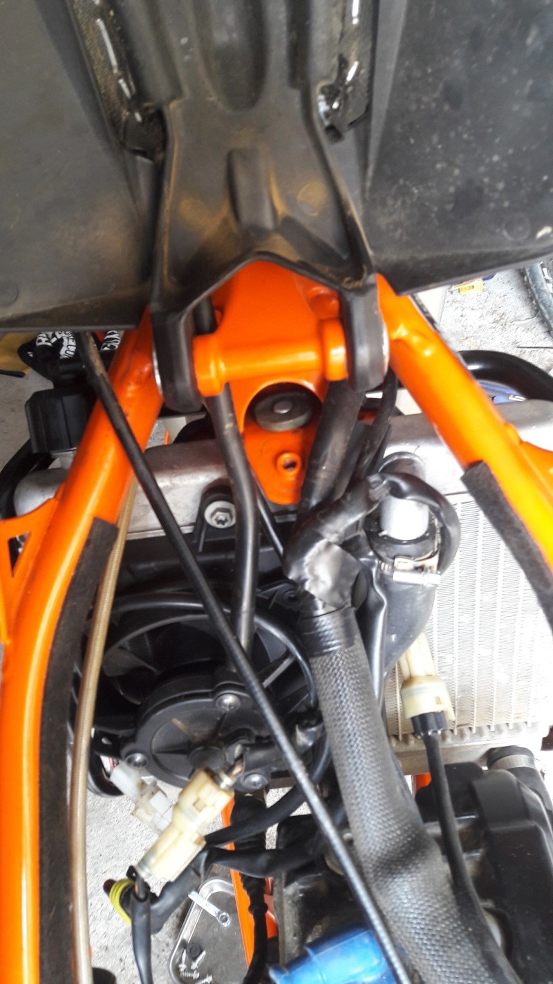

Ça y est , radiateur en place yeah
Montage sur des Silentblocs neufs ( les 2  inférieurs pris chez katoche, le supérieur trianait dans le garages  goret )
Le nouveau montage supérieur
KTM freeride 350 ( essai,modif et technique) - Page 25 Image19
KTM freeride 350 ( essai,modif et technique) - Page 25 Image18
KTM freeride 350 ( essai,modif et technique) - Page 25 Image20

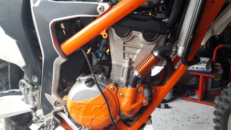

J'en ai également profité pour essayer d'améliorer le refroidissement. Rien de révolutionnaire:
Un refroidisseur de durite ( déjà vu sur des free )
En faisant chauffer le brele pour contrôler le circuit, ventilateur, etc.. ca diffusait bien la chaleur au  niveau du refroidisseur

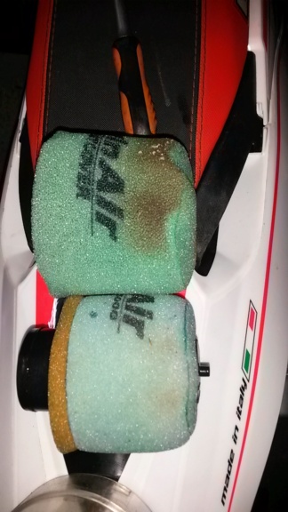

J'ai également mis un autre truc digne des meilleurs atrape nigaud  cul
KTM freeride 350 ( essai,modif et technique) - Page 25 Image22
Il paraît que ça marche bien, on verra .

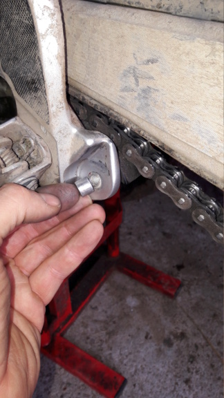

KTM freeride 350 ( essai,modif et technique) - Page 25 127200360
Pour la béquille j'avais du faire un post aussi, en gros la vis 11 est trop courte et ne va pas assez profond dans le cadre, elle n'est prise que dans l'epaulement ui sert de pivot a la béquille.
Sur la 2013, je n'avais pas la piece N°11 qui sert a faire un rappel automatique de bequille, mais la vis etait "trop courte", je ne connaissais pas le problème et ça a cassé

Evite par contre les modifs sur le filtre a air, ça n'apporte pas grand chose hormis des problèmes, tu trouves d'ailleurs en accessoire des surfiltres KTM ( qui s'utilisent sec par dessus le filtre )ou mieux, des chaussettes a sable que tu mets par dessus le filtre également.
Je te conseil d'en mettre un propre a chaque sortie, vu la taille c'est pas du luxe ( en plus si comme moi tu ouvres pour ta femme elle prend plus de poussière derrière )

Le surfiltre mousse KTM
KTM freeride 350 ( essai,modif et technique) - Page 25 20160212

Et le problème de casse de la fixation de béquille
KTM freeride 350 ( essai,modif et technique) - Page 25 20161212
Il faut s'assurer que la vis prenne dans l'épaisseur du cadre, celle de la première freeride s'arrêtait a l'épaulement donc l'effort se faisait sur une partie trop fine

C'est marrant, l'ouverture de la boite a air ou la libération complete en supprimant la boite plastique m'a été remontée comme meilleure modification pour la liberer justement Smile
Pour l’instant pas vraiment de poussière mais oui il faut s'en occuper c'est sur Smile
coucou Une solution simple, tu perces et taraudes le support de béquille la ou ça a cassé.
Tu coupes une visse comme sur la photo, du frein filet et zou yeah

C'est marrant, l'ouverture de la boite a air ou la libération complète en supprimant la boite plastique m'a été remontée comme meilleure modification pour la libérer justement Smile
Ca va la libérer un peu (plus d'air) mais tu vas "bousiller" le moulin hi ( surtout que le gain n'est pas ouf )Compares la taille du filtre de la freeride a celui d'une EXCF 350, tu comprendras tout de suite qu'il y'en a un qui a plus de taf a faire que l'autre, et que les hauts régimes aggravent encore la situation pour la freeride
D'ailleurs KTM avait modifié le "kit filtre racing" pour freeride, au départ il n'y avait qu'un porte filtre ouvert genre ça
KTM freeride 350 ( essai,modif et technique) - Page 25 17542373ki
Ensuite ils se sont rendu compte que le filtre laissait trop passer de poussière, et ils ont rajouté ... un piston dans le kit (plus résistant a la poussière visiblement mdr )
Perso je trouve que le jeu n'en vaut pas la chandelle, la free n'est de toutes façons pas fait pour rouler en mode supercross dans les chemins, elle est plus a l'aise dans le serré/grimpettes/trialisant/... et la son moteur est tout a fait adapté clin d'oeil

Oui mais non, le morceau cassé est fileté a l'intérieur, le filetage poursuit dans le cadre. La béquille vient pivoter autour de cet épaulement et une vis serr le tout , sauf qu'avec une vis trop courte ca ne prend que dans l'épaulement ... et ca casse
Nombre de messages : 6370
KTM freeride 350 ( essai,modif et technique) - Page 25 Empty
MessageSujet: Re: KTM freeride 350 ( essai,modif et technique)   KTM freeride 350 ( essai,modif et technique) - Page 25 Empty26.01.21 11:45
Aïe, il va falloir sortir ce bout de visse cassée peur
C’est le numéro 11 qui est sectionné ?
