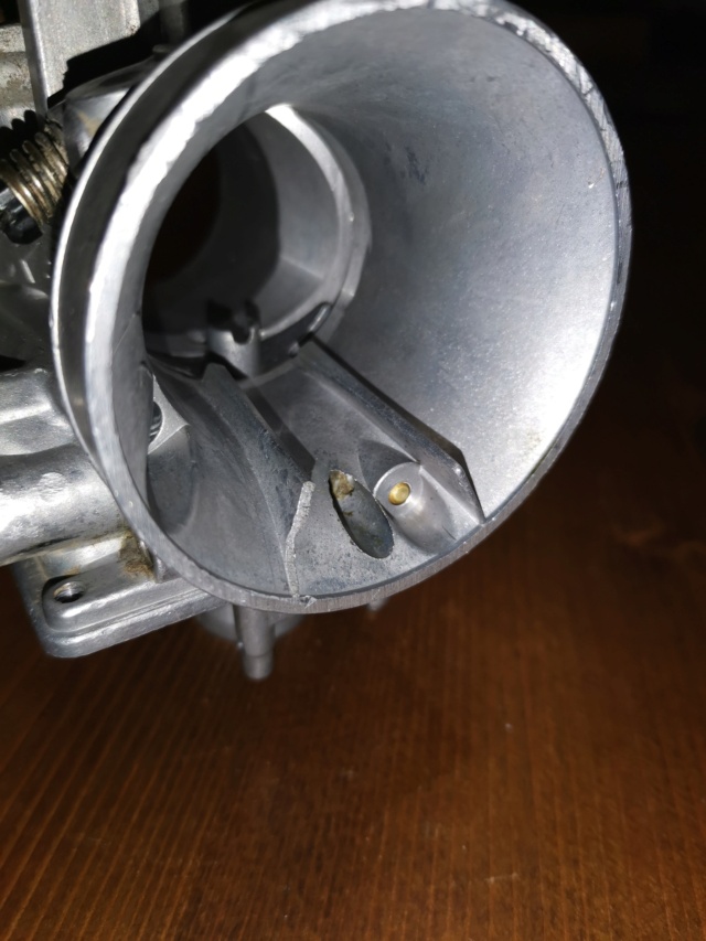

 | Sujet: Re: Gas-Gas 16.09.20 20:21 | |
|  Salut les gars, Que pensez vous de cette ailette cassée au niveau de l'entrée d'air sur mon PWK 38 ? Je me tâte à rester comme ça ou à prendre une copie Keihin sur Aliexpress, qui ont bonne réputation. |
Date d'inscription : 29/12/2011 Age : 55 Moto : HONDA Région / département : HAUTE SAVOIE Nombre de messages : 21876
 | Sujet: Re: Gas-Gas 16.09.20 20:45 | |
| Si tu l 'avais sur ta meule alors il vaut mieux se soucier ou est parti le morceau. Sinon aucun problème, tu peux rouler. Garde ton argent pour autre chose. _________________ Bienheureux les félés car ils laissent passer la lumiere .
Date d'inscription : 16/06/2019 Age : 59 Moto : Bleu jaune orange Région / département : Rhone-Alpes Auvergne Nombre de messages : 6237
 | Sujet: Re: Gas-Gas 16.09.20 20:59 | |
| Si c’est toi qui l’a cassé en démontant et que tu l’a retiré pas de soucis laisse comme ça. Autrement il vaudrait mieux que le morceau soit coincé dans les transferts, si ça passe dans le cylindre ça risque de pas aimer |
antoine2662 Discret
Date d'inscription : 19/11/2016 Age : 25 Moto : 250 YZE 1997 Région / département : Drôme Nombre de messages : 12
 | Sujet: Re: Gas-Gas 16.09.20 22:10 | |
| C'est une bécane que je suis entrain de refaire, c'était comme ça au démontage. RAS dans le moteur. Merci à vous. |

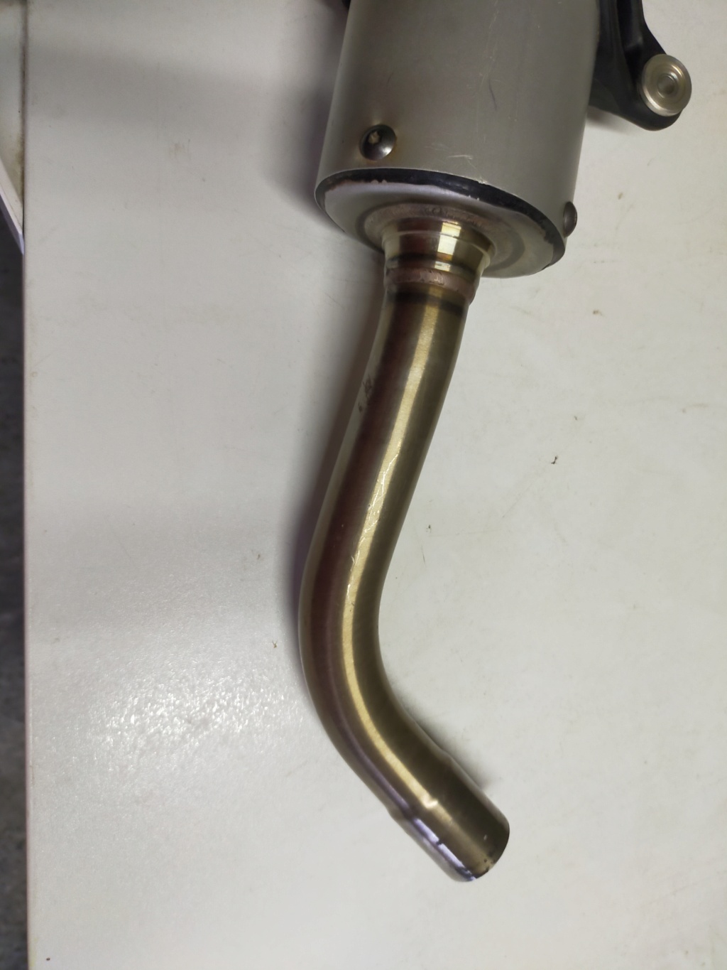

 | Sujet: Re: Gas-Gas 30.01.21 9:20 | |
| À mon tour : Pour un bricolage , je cherche un bout de silencieux pour 300EC 2011 , comme sur la photo , juste le tube tout le reste j'en ai pas besoin ... Si vous avez ça qui traine dans un coin je serai ravi de vous en débarrasser ...  |
