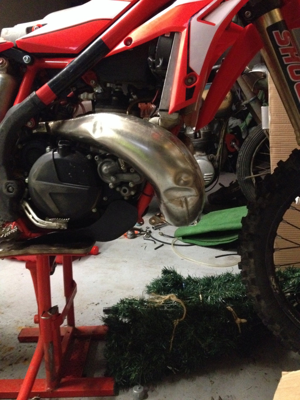

| hello, bonne nouvelle: les pots de ktm se montent sur les XT et on en trouve pour pas cher  |
 | Sujet: Re: BETA 300 Xtrainer 2 temps à Graissage séparé 01.02.19 11:02 | |
| Il a plus de volume qu ' un pot Beta ?
Envoyé depuis l'appli Topic'it _________________ Bienheureux les félés car ils laissent passer la lumiere .

| - frevado a écrit:
- hello,
 Elle sera prête pour demain? Il me semble que ton sapin de noël est Dcd . Terrot??? |

| - Citation :
- Il a plus de volume qu ' un pot Beta ?
Je sais pas... c'est surtout plus facile à trouver pas cher! - Citation :
- Elle sera prête pour demain?
on va voir, c'est sur qu'on roule? - Citation :
- Terrot???
Thomann 1952 |

| - Citation :
- Terrot???
Thomann 1952[/quote] Ok le support de phare m'avait cibler l'époque . Mais les aération sur le carter me dise rien. |
 | Sujet: Re: BETA 300 Xtrainer 2 temps à Graissage séparé 02.02.19 17:37 | |
| Une bonne affaire ce pot de ktm: ça rajoute des hauts régimes et de la puissance en haut mais ça transforme pas la moto en monstre inconduisible! A tester sur le sec! |

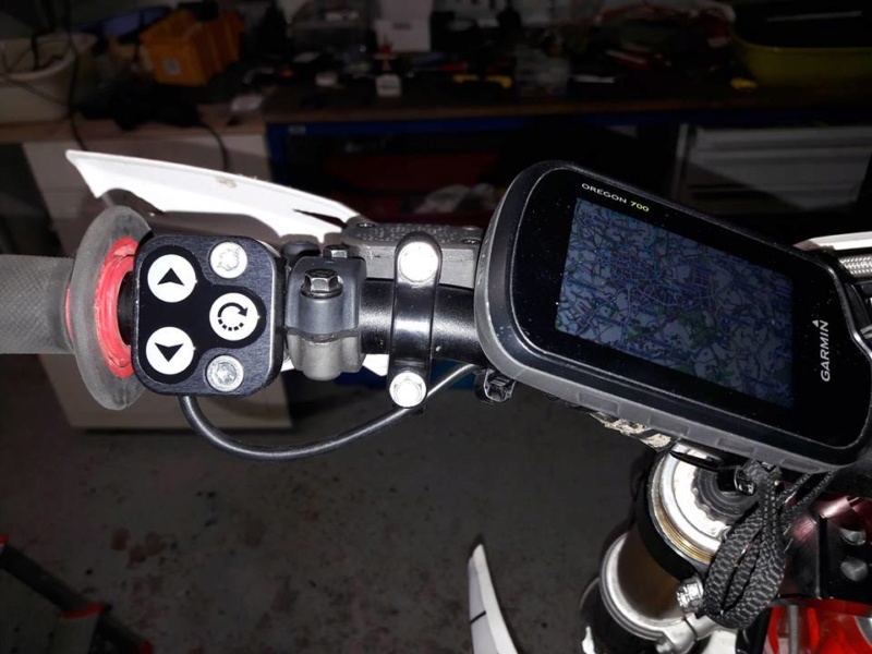

| Nouveau compteur pour mon XT. L'ancien a rendu l'âme. Il s'agit du Tripmaster de mon Africa-twin qui était au fond d'une boite.   C'est un tripmaster mais il y a toutes les infos nécessaires : vitesse, heure, compteur d'heures, trip A et B. J'en ai profité pour simplifier le faisceau, mettre une alim propre en 5V pour mon GPS. J'ai aussi ajouter 2 voyants LED pour m'indiquer un défaut injection et le niveau bas d'huile 2temps. |
