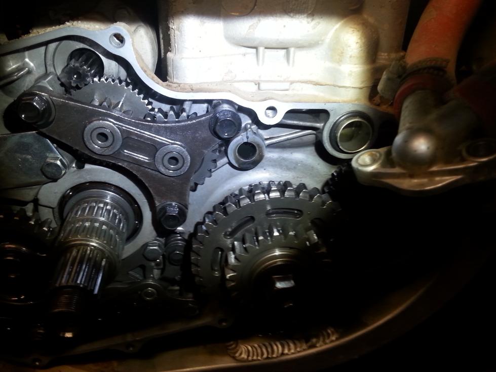

je sais pas comment c'est foutu chez ktm, mais sur la mienne, le demarreur (1) entraine une cascade de pignons (2) qui entraine la roue libre de demarreur ( 3).
au secour!! 20210315
tu retires un des pignons de la cascade de pignons ( chez moi le plus a droite, juste a tiré sur la tige et sortir le pignon, rien a devisser...
au secour!! 20210316
maintenant, le demarreur n'est plus en contact avec le vilbrequin :
au secour!! 20210317
la tu peux tester le demarreur : ca doit pas faire clic clic, ca doit tourner tout seul dans le vide...
si ca tourne pas nikel, c'est probablement les charbons.

c'est un peu different mais des que j'enleve la roue libre plus de clic le demarreur tourne normalement

sans la roue libre de demarreur, essaie de freiner un peu le demarreur, soit directement avec un chiffon, soit comme t'a dit calimero, en mettant la roue libre mais en enlevant la bougie. mets un coup de demarreur, et regarde si ta cascade de pignon s'engrene bien, si t'as pas de jeu et cherche a savoir d'ou viennent les clics ( demarreur, cascade, roue libre?)
