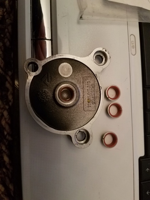

n'alain Bon bec
![Bon bec Bon bec](https://2img.net/i/itest/ranks/default/default4.gif)
![n'alain](https://2img.net/u/3412/22/57/62/avatars/12912-22.jpg)
Date d'inscription : 31/01/2019 Age : 55 Moto : 250 te Région / département : 42 Nombre de messages : 586
![au secour!! - Page 2 Empty](https://2img.net/i/empty.gif) | Sujet: Re: au secour!! 08.03.21 21:54 | |
| fait attention aux bagues teflon souvent quand c'est neuf il n'y a pas assez de jeu et ca bloque le mouvement particulièrement celui du renvoi d'angle pignon qui lie sortie de démarreur et roue libre si tu as les vielles bagues remontent les sur cette partie de carter et essais tu vas etre surpris, en conclusion pour avoir le meme démarreur c'est vraiment de la merd e |

n'alain Bon bec
![au secour!! - Page 2 Empty](https://2img.net/i/empty.gif) | Sujet: Re: au secour!! 09.03.21 19:21 | |
| - papywr a écrit:
- oublié de te dire ..... chez katoche un mecano parlait de l épaisseur de la ptite rondelle qui est sur l axe de ce que tu appelles la roue libre ( derriere le premier carter a 3 vis )
ils changeait celle d origine 0.1 par une 0.2
papy épaisseur de quoi ? entre diamètre inter et diamètre exter épaisseur de la la collerette ? ![au secour!! - Page 2 20210314](https://i.servimg.com/u/f26/15/73/27/24/20210314.jpg) |

| - Marco69 a écrit:
- Elles existent même en 0,5 chez KTM. Ca permet de réduire le jeu sur les pignons.
Sur la photo cest des 0.5 et justement moi ca marche pas ca bloque tout ![:joy: 😂](https://cdn.jsdelivr.net/emojione/assets/png/1f602.png?v=2.2.7) ![euh.ah](/users/3412/22/57/62/smiles/thinking.gif) ca m'énerve cette merd e |

| - n'alain a écrit:
Sur la photo cest des 0.5 et justement moi ca marche pas ca bloque tout ![:joy: 😂](https://cdn.jsdelivr.net/emojione/assets/png/1f602.png?v=2.2.7) ca m'énerve cette merd e
on parle pas de la meme chose , sur la photo on voit les inserts ..... moi je parle de rondelle lol des rondelles toutes simples |
