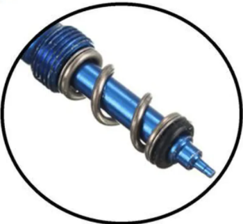

J'avais acheté une vis de richesse réglable a la molette a la main, je pensais que ça venait d'elle qui déconnait mais idem avec une aiguille toute neuve.

Pour ta vis de richesse, vérifies aussi qu'il y a bien le ressort, la rondelle, puis le joint torique. En general, rondèle et joint restent dans le trou de la vis de richesse.

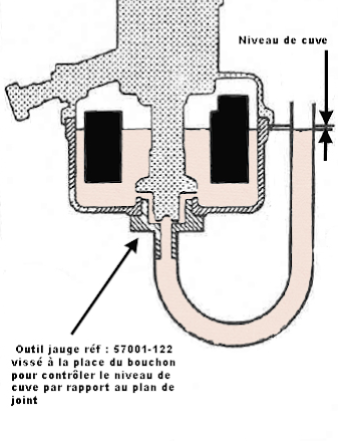

Si elle fonctionne bien, effectivement vérifie ton niveau niveau de cuve. Un mauvais niveau de cuve va jouer sur la richesse de ton mélange.
Tu peux le faire carbu sur la moto, avec une durite branchée sous ton carbu, vis de vidange ouverte et la durite remontée vers le haut.

niveau de cuve reglé à 0.9mm comme sur la doc.
matt je ne comprends pas ton principe avec la durite sous le carbu.

Pour le niveau de cuve:

Merci proto60.
J'y regardes des demain en début d'après midi.
Pour mon niveau de cuve, c'est que une fois qu'elle a fait le "beuwwwww" elle part ensuite et je peux la faire monter à fond de 6eme sans soucis.
Ce problème est vraiment a bas régime.

Proto60 ma durite est de la durite de voiture donc ça débite plein pot.
Je vais regarder à tout le restant cet aprem.

steph08
Date d'inscription : 07/04/2013
Moto : ktm 250 exc 2T 2004
Région / département : Anchamps/Ardennes (08)
Nombre de messages : 218
problemes 250 excr 2004 (carbu) Empty
MessageSujet: Re: problemes 250 excr 2004 (carbu)   problemes 250 excr 2004 (carbu) Empty11.04.21 8:59
C'est une aiguille de réglage a molette ( Aliexpress).
Celle d'origine même symptômes
