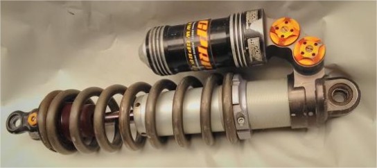

Salut aux pros du Trax, est-on sûr d'avoir un Trax devant soi quand on voit la double molette de réglage au-dessus de la bonbonne ? Je tombe parfois sur des annonces où le vendeur ne sait pas si c'en est un, j'aimerais savoir si on peut conclure visuellement. merci
T Trax de WP - Page 8 KTM-SX-125-250-350-WP-TRAX-_1
non pas forcement.
il y a des kit double réglages sans pour autant qu'il y ai le systeme trax en interne
Moto : Sherco 250F
Nombre de messages : 1385
T Trax de WP - Page 8 Empty
MessageSujet: Re: T Trax de WP   T Trax de WP - Page 8 Empty20.12.16 23:55
Merci Fred. Donc on ne peut pas conclure sur photos, et à l'inverse on peut se faire refiler un Trax qui n'en est pas un (?)

le haut de l'amortisseur (les deux molettes) peuvent être identique sur les sxs et les trax.par contre tu reconnais un trax au niveau du pied d'amortisseur juste sous le ressort.le systeme trax est la,un petit soufflet noir est present.
oui visuellement comme dit plus bas avec le petit soufflet noir
photo du bas SXS
ps : je ne suis pas un pro du trax clin d'oeil
T Trax de WP - Page 8 Trax10
T Trax de WP - Page 8 Amorti10

je confirme ce qui a été dit, attention de super vendeur tentent de refourguer leur SXS basique à la place des TRAX !!
c'est le cas sur ta photo, je te confirme que ce n'est pas un trax

C'était une photo prise sur le net pour exemple, l'amorto qui m'interroge est le suivant, on ne voit pas très bien le pied mais assez pour conclure que ce n'est pas un Trax.
T Trax de WP - Page 8 Sxs_or10
Donc ce serait un SXS, est-ce que ça apporte qqch par rapport à l'amorto d'origine d'une Husaberg 2012 (idem KT6days sauf erreur) ?
ça se voit de toute façon à la bombonne ! c'est pas du tout celle d'un trax ...
un SXS ça va rien d'apporter de plus qu'un origine bien réglé

Ok, merci à tous.
