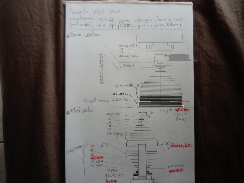

| Punaise les gars vous êtes a fond!! - Citation :
- sur la base valve enlevé 2 clapets de 32 sur l'empilement haute vitesse et ajoutant un clapet de 12 et un de 10 en fin d'empilement pour rendre l'empilement plus "pointu"
Tu veux faire quoi en rendant l'empilement plus pointu? Les rondelles de "clamp" sont hyper importante pour tout l'empilement et passer de 14 à 10 ça va vraiment assouplir le travail des rondelles supérieures. A mon avis 8 rondelles pour l'empilement basse vitesse du base valve c'est vraiment la limite. Si t'en mets moins ta fourche va plonger sans amortir et tu vas désunir le chassis et finir par "buter" sur la raideur pneumatique. |

| et bien toujours pareil depuis Mathusalem , je veut que les enchaînement de racines ou" petit" cailloux sois mieux absorbé ,notamment en monté ou c'est le plus catastrophique j'ai relu toute nos dicussion au coin du feu avec toi Gilles clot et fred 27 et j'ai essayé de pondre un truc a ma sauce si je dit pas de connerie ( la je sens que te tend le baton  ) l'empilement dit haute vitesse sur la basevalve travail sur un enfoncement rapide ( meme a course faible ) ce qui me fait penser a ce que subit la fourche sur de la racines ou petit cailloux , non ? et comme l'empilement que ma donner GPRP na pas resolu ce genre de phénomène , j'ai décidé en mon ame et conscience  d’assouplir la base valve au niveau haute vitesse en retirant 2 clapet de 32 par rapport au 10 preconisé par GPRP et en rajoutant la 12 et 10 en fin d'empilement.  toi tu dit basse vitesse les 8 de 32 ?, mais c'est l'empilement haute vitesse celui qui est apres la cross over de 22 ! |

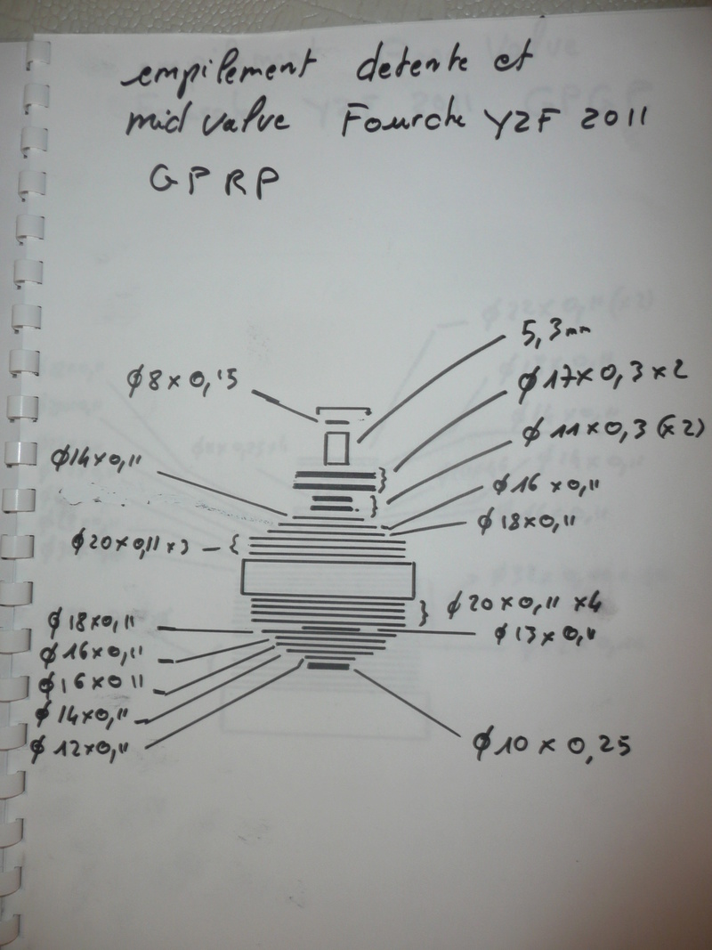

| - Citation :
- j'ai relu toute nos dicussion au coin du feu avec toi Gilles clot et fred 27 et j'ai essayé de pondre un truc a ma sauce bah
Faudrait se voir en vrai dans un atelier ça serait infiniment plus sympa!! - Citation :
- si je dit pas de connerie ( la je sens que te tend le baton ange ) l'empilement dit haute vitesse sur la basevalve travail sur un enfoncement rapide ( meme a course faible ) ce qui me fait penser a ce que subit la fourche sur de la racines ou petit cailloux , non ?
oui avec en plus une action du midvalve qui sur les fourches de cross peux poser souci sur ce type d'obstacle! (pas assez de float et/ou empilement trop raide) - Citation :
- et comme l'empilement que ma donner GPRP na pas resolu ce genre de phénomène , j'ai décidé en mon ame et conscience clin d'oeil d’assouplir la base valve au niveau haute vitesse en retirant 2 clapet de 32 par rapport au 10 preconisé par GPRP et en rajoutant la 12 et 10 en fin d'empilement.
ok, t'avais touché au midvalve avant? - Citation :
- reflexion toi tu dit basse vitesse les 8 de 32 ?, mais c'est l'empilement haute vitesse celui qui est apres la cross over de 22 !
c'est une remarque indépendante de ton souci de racines! Si tu fais un montage avec un cross over et que la premiere partie est trop souple elle va servir à rien et donc ta fourche va s'enfoncer sans amortir jusqu'a ce qu'elle devienne dure en rencontrant le reste de l'empilement et/ou la raideur pneumatique. T'aura perdue de la course utile, ca va qd meme taper dans les bras et en plus la moto aura piqué du nez! C'est le principe du "high in the stroke" des américains! |

| - Citation :
- mon principal soucis de compréhension c'est l'accord entre la base valve et la mid ,je relis souvent la bible race tech mais y a des truc que j'arrive pas a piger reflexion
Le base valve balaye l'huile déplacée par la rentrée de la tige du piston dans la cartouche, le midvalve balaye l'huile due au mouvement du piston dans la cartouche. Le midvalve débite donc beaucoup plus pour une meme vitesse de tige et on s'en sert pour donner de l'amortissement aux vitesses où le basevalve ne voit rien (freinage...). A partir d'une certaine vitesse de tige, la combinaison du float et de la déflexion des clapet fait que le midvalve s'efface et que le basevalve, qui voit passer plus d'huile, entre en action. Un midvalve trop raide ou avec trop peu de float c'est la punition dans les pierres! |

| - Citation :
- donc si je comprend bien ce que tu dis ,lorsque le midvalve est "saturé" ('float ouvert + clapet fléchis ) la pression commence a faire flechire les clapet de base valve
non, les 2 débitent indépendamment. Le midvalve float ouvert + clapets flechis donne une section de passage qui freine plus beaucoup le passage de l'huile. |
