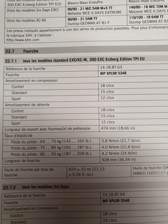

Moi j'ai ça pour ktm
CH info sur la WP Xplor 2018 (sherco) Réglage sur le dessus 20200110

Sur la doc 2019 factory (pas une six day), je trouve ceci
Pour la fourche
CH info sur la WP Xplor 2018 (sherco) Réglage sur le dessus Captur10
Pour l'amortisseur, c'est pas le même WP... le mien n'a pas deux molettes pour régler comme le modèle 2019.
