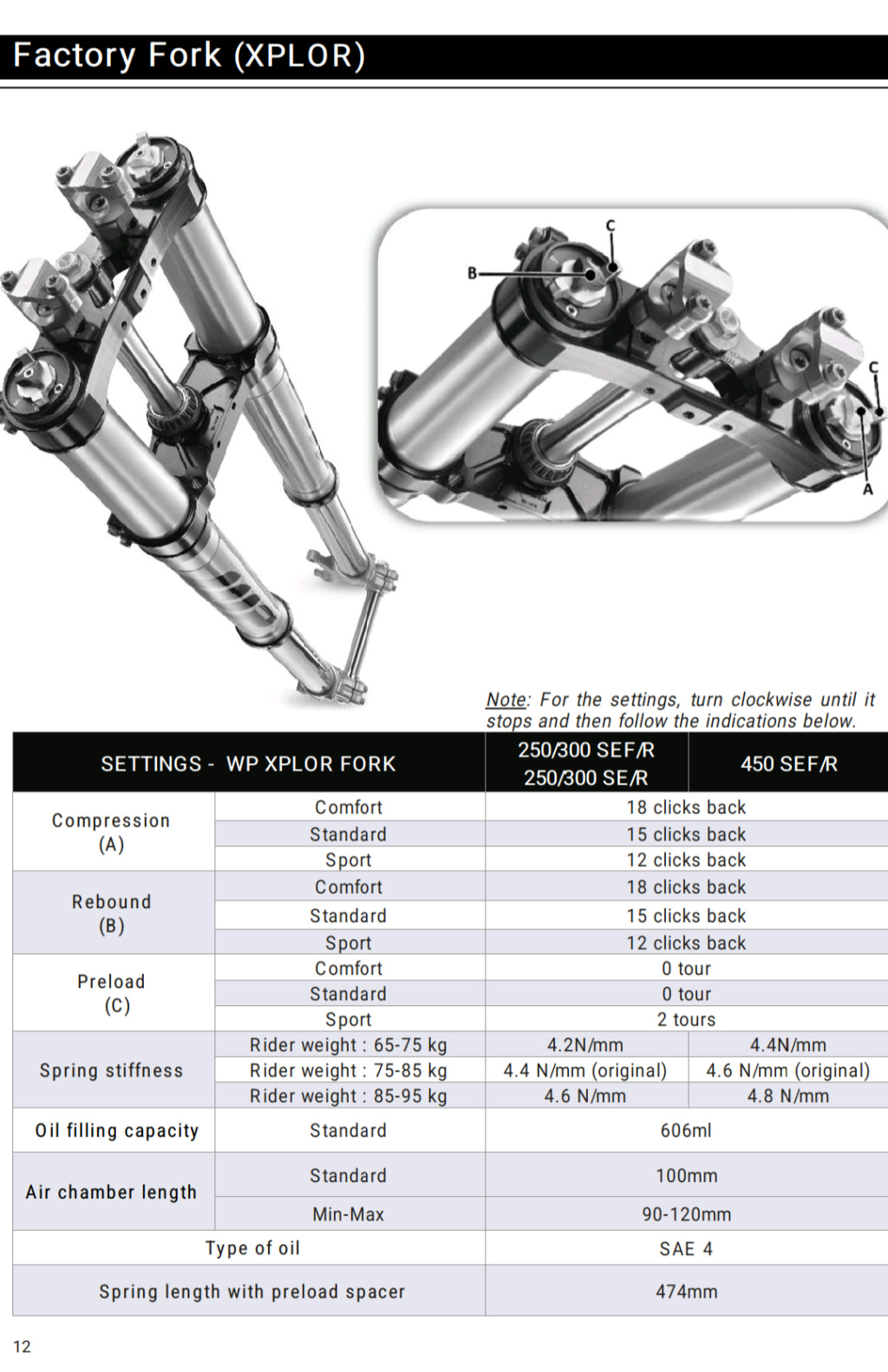

J'ai parcouru ce sujet et le net car je cherchais une réponse définitive a la question des ressorts, et de manière moins importante les clics.
C'est grâce à Sherco Italie que j'ai déniché une doc d'origine spécifique aux Six Days 2018
CH info sur la WP Xplor 2018 (sherco) Réglage sur le dessus - Page 3 Screen10
J'ai commandé les ressorts ce soir, je suis heureux, accompli face au mystère qui s'évapore.

Pour le C j'ai un doute car cela concerne la précontrainte du ressort et sur la mienne par exemple il n'y a que 3positions 0,3,6 et je ne vois pas comment l'on pourrait faire 2tours ?? Et la meule est de 2018
Titooze
Titooze
Date d'inscription : 07/03/2023
Masculin Age : 26
Moto : Sherco 300 SEFR 2018
Région / département : Isère
Nombre de messages : 14
CH info sur la WP Xplor 2018 (sherco) Réglage sur le dessus - Page 3 Empty
MessageSujet: Re: CH info sur la WP Xplor 2018 (sherco) Réglage sur le dessus   CH info sur la WP Xplor 2018 (sherco) Réglage sur le dessus - Page 3 Empty17.03.23 12:10
Oui les valeurs de précharge sont mauvaises, y'a pas mal d'erreurs dans les manuels Sherco (du genre le 13 clics qui sont en fait 18)
+3 et +6 sont en fait des mm de précharge du ressort que le système ajoute (je l'ai démonté hier soir pour poser un helicoil sur la vis de purge qui était foirée).
D'origine il y a déjà une précontrainte fixe du fait du vissage du système sur la tige de la cartouche. Pour ce réglage je ferai au feeling ou alors avec le "+0 +0 +3" qui est donné plus tôt pour une autre moto dans ce sujet.

De ce que je comprends de la fourche :
Tube de droite molette REB = rebond et compression basse vitesse, en quelque sorte l'amorti géneral
Tube de gauche molette COM = compression haute vitesse
A la main on voit bien que le tube rebond agit dans les deux sens (en ayant viré le ressort) mais pas moyen de faire de la haute vitesse pour tester empiriquement, par contre en roulant a coup de 5 clics je vois la différence.

Non l'ami molette A compression molette B détente
Et le C pour la précontrainte de ton ressort et donc pas de haute ou basse vitesse comme sur l'omorto arrière.

A moins que tu n'aies une explication précise pour étayer ton affirmation je n'y adhère pas, outre mon expérience personnelle voici un descriptif du fonctionnement en anglais qui corrobore ce que je dis :
XPLOR 48 V OPEN CARTRIDGE
The XPlor 48 uses a 12mm damper rod, 23mm cartridge tube and 28mm base valve, just like the previous open-cartridge fork. It also uses the same three-port base valve and mid valve on the right-hand, rebound fork leg.
Both forks also use unsealed and unpressurised inner cartridges, unlike the WP closed-cartridge motocross range. The old open-cartridge fork has rebound adjusters on the caps of both legs which control oil flow through the mid valve and adjust rebound damping. The bottom plugs have compression adjusters that control oil flow through the base valve and adjust compression damping.
The XPlor fork legs are not symmetrical and only have adjusters on the caps. There are no adjusters on the bottom. The right fork leg controls all of the rebound and about 2/3 of the compression damping. It uses stiff valving to control the rebound valving in that one leg.
Unlike WP’s open-cartridge fork, the compression adjuster is not connected to the base valve. The compression damping is adjusted through a fixed-orifice valve. A plunger inside the valve is adjusted up or down by the knob on the left fork cap to change the valve port size.
This valve is not progressive and the flow does not change due to the force applied, the way a shim valve does. It has little effect on low-speed damping.

En même temps déjà tu changes tes ressorts donc côté poids sans être désagréable tu avais apparemment déjà un soucis sur ceucis.donc en les changeant forcément ton  avant devient moins souple donc plus précis, et par la même s'enfonce moins sur la précharge  à l'arrêt. Ceci étant tu peut la régler avec la grosse molette et ces 3positions. Ensuite ton huile tu passe de 4.5 préconisé à 5 pourquoi pas et il te faut garder la même marque pour bien sentir la différence.en fin ton setting a été je suppose adaptée à ton style de pilotage ce qui est une bonne chose mais comment être sûr qu'elle modif a été le plus bénéfique les ressorts ou le setting modifié.et pour ce qui est de la molette blanche,par comparaison sur mon husquy elle est efficace,peut être y avait il un soucis sur ta fourche depuis toujours. Je pense qu'une prépa peut être efficace .mais les fabricants sont obligés de faire des motos pour le plus grand nombres.
bien .et bien évidemment ne peuvent pas convenir à tout le monde.pour ma par je trouve que cette fourche et top convient très bien a mon pilotage info et reste la même dans le temps. pilote [/quote]
Pour les ressorts, d'origine c'est du 4.0, sur ta husky je ne sais pas, pour l'huile il me semble que la préco c'est de la 4W,(je vérifierai sur le manuel le we prochain) peut être les réglages d'origine sont différents entre les kt et husky, je poserai la question à Quentin.

Un truc important, c'est le réglage du sag de l'amortisseur et précharge, vérifie bien que c'est tout bon, car même si tu as la meilleure fourche du monde, si l'amorto n'est pas bon, tu auras l'impression que ta fourche est une sombre "boulette" car elle travaillera très mal.
Oui alors il était bien réglé en précharge statique, maintenant avec la modif d'assiette que le changement des ressort fourche induira je vérifierai, puis surtout je regarderai l'enfoncement avec moi dessus pour valider ou non le tarage ressort. Je lui ai remis ses réglages origine.
