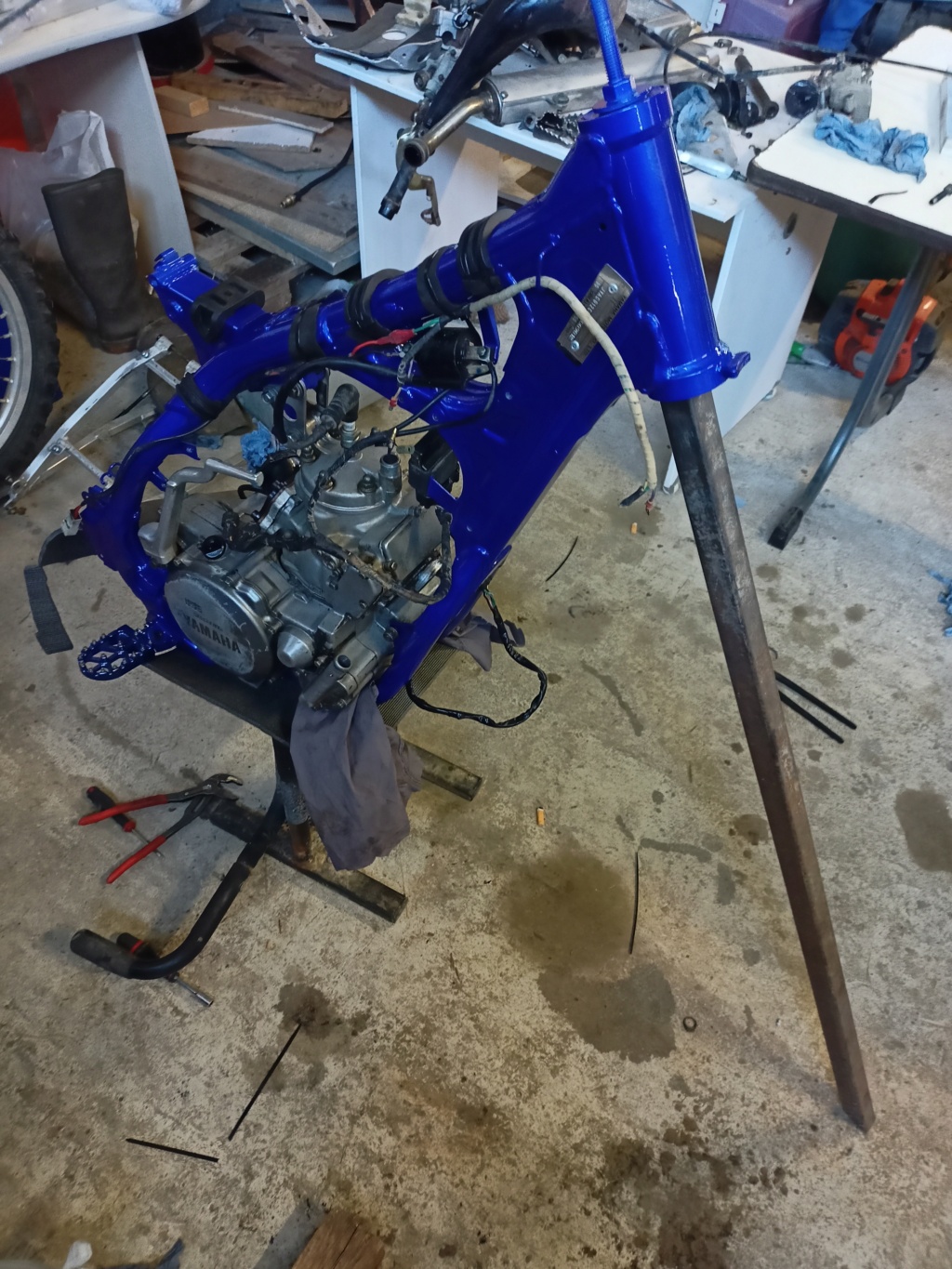

Je vous présente mon projet une 250 wrz 2002
La peinture viens d'etre faite j'attend les roulements pour remonter la partie cycle
Yamaha WRZ 250 ... - Page 9 Img20210
le moteur est a refaire la valve est cassée, cylindre hs, bielle hs....
et cloche embrayage aussi...
Quel cloche me conseillez vous : BARNETT PROX WISECO ou autres ? HINSON trop chère
Pour la bielle je pense monté un kit embiellage wiseco.
Pour le piston un forgé je ne sais pas quoi comme marque encore je pense qu'ils ce valent a peu pres tous Wossner wiseco prox....

Beau projet.....il y a du encore du boulot. Ça risque d’être ferme comme amortissement ta fourche Ohlins peur mdr

Monte de l'origine, c'est des fausses économies l'adaptable sur un moteur...

Je suis assez d'accord pour certaines pièces pour l'origine pour d'autres je suis moins convaincu que cela soit mieux.

Pièces d'origine !
Pour avoir testé des pièces adaptables sur mon embrayage de mon wrf je suis vite revenu au pièces Yam..
