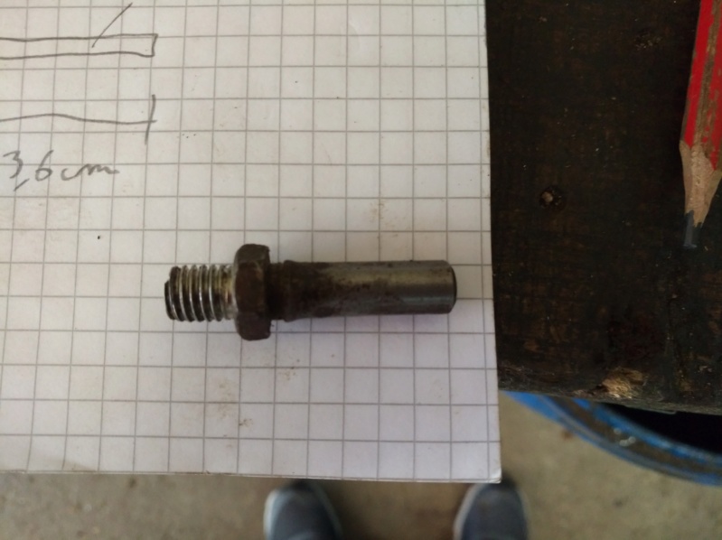

 | Sujet: Re: Yamaha WRZ 250 ... 21.01.19 15:09 | |
| Bonjour a tous, Je n'arrive pas à trouver un axe d'étrier arrière pour 250 WRZ 98, quelqu'un en a trouvé en neuf???  |
C gilles Pourrisseur de Limace
Date d'inscription : 19/10/2008 Age : 56 Moto : yam 250 wrf Région / département : ici ou là dans la Drôme Nombre de messages : 2399
 | Sujet: Re: Yamaha WRZ 250 ... 21.01.19 18:36 | |
| Ces con nards chez yam  ils ne détaillent pas donc vas chez honda mais avant regarde quelles plaquettes sont les même qu ta yam |

 | Sujet: Re: Yamaha WRZ 250 ... 21.01.19 20:23 | |
| Oui c'est super... Ok merci. En recherchant en anglais j'ai trouvé aux US chez Racetech et Titanclassics |
