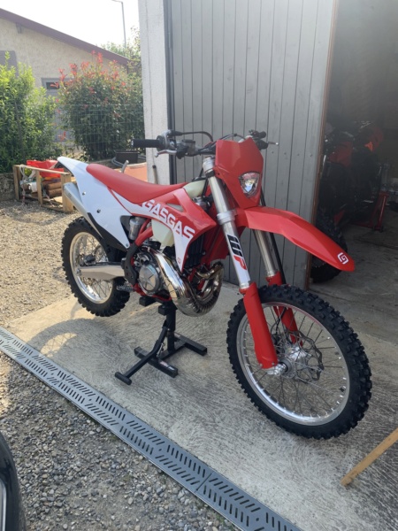

| Je crée un poste pour vous montez les petites modifs apporte à ma petite DÉSIRÉ. Je sais bien que pour la jeter contre les arbres pas besoin d’une belle moto, mais faut se faire plaisir! La voici, arrivé à la maison

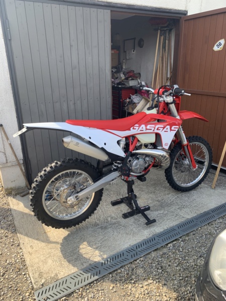

| Pas le temps d’attendre donc on change de tête de fourche avec un phare led pris chez sa cousine autrichienne

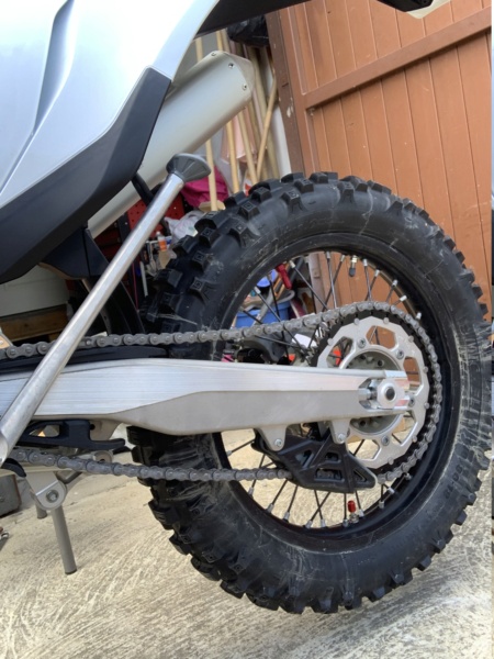

| Montage des jantes noir rayons noir Passage couronne bi matière  Protection pied de fourche  |

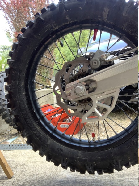

| Pose dent de requin protection disque arrière avec support étrier ar  |

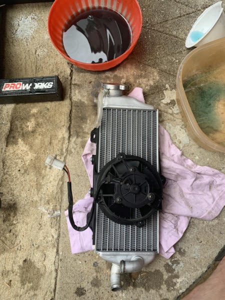

| Pour préserver sa bonne température Bouchon gradué et ventilateur avec le relais   |

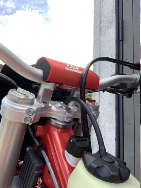

| Poste de pilotage Rehausse + pare main integraux   |

 | Sujet: Re: Gasgas EC 300 2021 07.08.21 12:58 | |
| Les protections carters, tu les a achetées où? Les protections intégrales des poignées, j'en montait jusqu'au jour ou un pote qui en avait également s'est fait très mal, il a failli se casser un poignet, la protection s'est retournée et est venue lui coincer. Tu devrais monter également une protection du silencieux, sur mon tpi j'ai monté une Polysport qui jusqu'a présent s'est montré efficace, le reproche c'est que les herbes, feuilles, boue, s'accumulent derrière les éléments en caoutchouc. |

| Joli! le bouchon de radiateur a 1.8 Bar, c'est ce qu'il y avait a l'origine ou tu as mis un bouchon qui s'ouvre plus tard? |
Flo38 Jaspineur
Date d'inscription : 01/04/2018 Age : 34 Moto : Gasgas EC300, 1098 Streetfighter Région / département : Isère/Rhône Nombre de messages : 391
 | Sujet: Re: Gasgas EC 300 2021 07.08.21 16:25 | |
| - nopicnic a écrit:
- Joli! le bouchon de radiateur a 1.8 Bar, c'est ce qu'il y avait a l'origine ou tu as mis un bouchon qui s'ouvre plus tard?
Sur les Ktm/hava/gasgas c’est d’origine taré a 1.8b |

| jolie ! mais idem, surtout ne pas mettre de protèges mains intégraux.. |
Flo38 Jaspineur
 | Sujet: Re: Gasgas EC 300 2021 07.08.21 18:11 | |
| - orion300 a écrit:
- jolie !
mais idem, surtout ne pas mettre de protèges mains intégraux.. Je sais pour les protèges main mais mes leviers me remercient. |
Date d'inscription : 29/12/2011 Age : 55 Moto : HONDA Région / département : HAUTE SAVOIE Nombre de messages : 21876
 | Sujet: Re: Gasgas EC 300 2021 07.08.21 18:36 | |
| Mettre des leviers rétractables et hop, finis les problèmes. _________________ Bienheureux les félés car ils laissent passer la lumiere .
Date d'inscription : 30/04/2006 Age : 61 Moto : KTM Six Days 250 EXC-F 2016 Région / département : Pommiers Nombre de messages : 23122
 | Sujet: Re: Gasgas EC 300 2021 07.08.21 20:03 | |
| J'ai testé les leviers repliables, c'est top ... sauf dans les régions où il y a des petits chênes qui poussent sur le bord du chemin  ... il est où Polo ? Je suis revenu au intégraux avec la barre qui permet de sortir les mains et depuis le temps ça me convient très bien !!! j'ai plus tendance à me râper les doigts contre les arbres qui "traînent" sur les bords de chemin que de de tenter des front-flip ... pour pas qu'ils tournent ... suffit de bien les serrer sur le guidon  |
 | Sujet: Re: Gasgas EC 300 2021 07.08.21 20:22 | |
| Avant j'avais des protège mains intégraux c'est bien mais en cas de choc ils ont tendance à te renvoyer sur le côté opposé. Les ouverts laissent filer la moto. _________________ Bienheureux les félés car ils laissent passer la lumiere .

| sympa je préfère aussi avec l'arriere en rouge c'est quoi ton ventilo avec le support en plastique ? |
