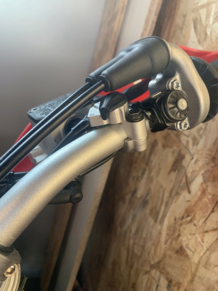

 | Sujet: Re: Gasgas EC 300 2021 24.03.22 18:10 | |
| Un peu de nouvelle de ma brêle qui ne roule pas suite à ma blessure. Montage d’un maître cylindre avant brembo avec levier noir pour pouvoir monter l’interrupteur double courbe.   |
NitrouS Bon bec
Date d'inscription : 05/07/2017 Age : 42 Moto : GasGAs 250 EC-F 2021 Région / département : ile de france Nombre de messages : 484
 | Sujet: Re: Gasgas EC 300 2021 25.03.22 10:10 | |
| Tu nous dira si tu sent une différence de feeling avec le Brembo Pour l’instant j'ai toujours un feeling bizarre avec le frein mais a force on s'y habitue |
Flo38 Bon bec
Date d'inscription : 01/04/2018 Age : 36 Moto : Gasgas EC300, 1098 Streetfighter Région / département : Isère/Rhône Nombre de messages : 430
 | Sujet: Re: Gasgas EC 300 2021 25.03.22 11:00 | |
| - NitrouS a écrit:
- Tu nous dira si tu sent une différence de feeling avec le Brembo
Pour l’instant j'ai toujours un feeling bizarre avec le frein mais a force on s'y habitue Je n’avais pas souci de feeling avec l’origine, je le trouvai vraiment bien. |
