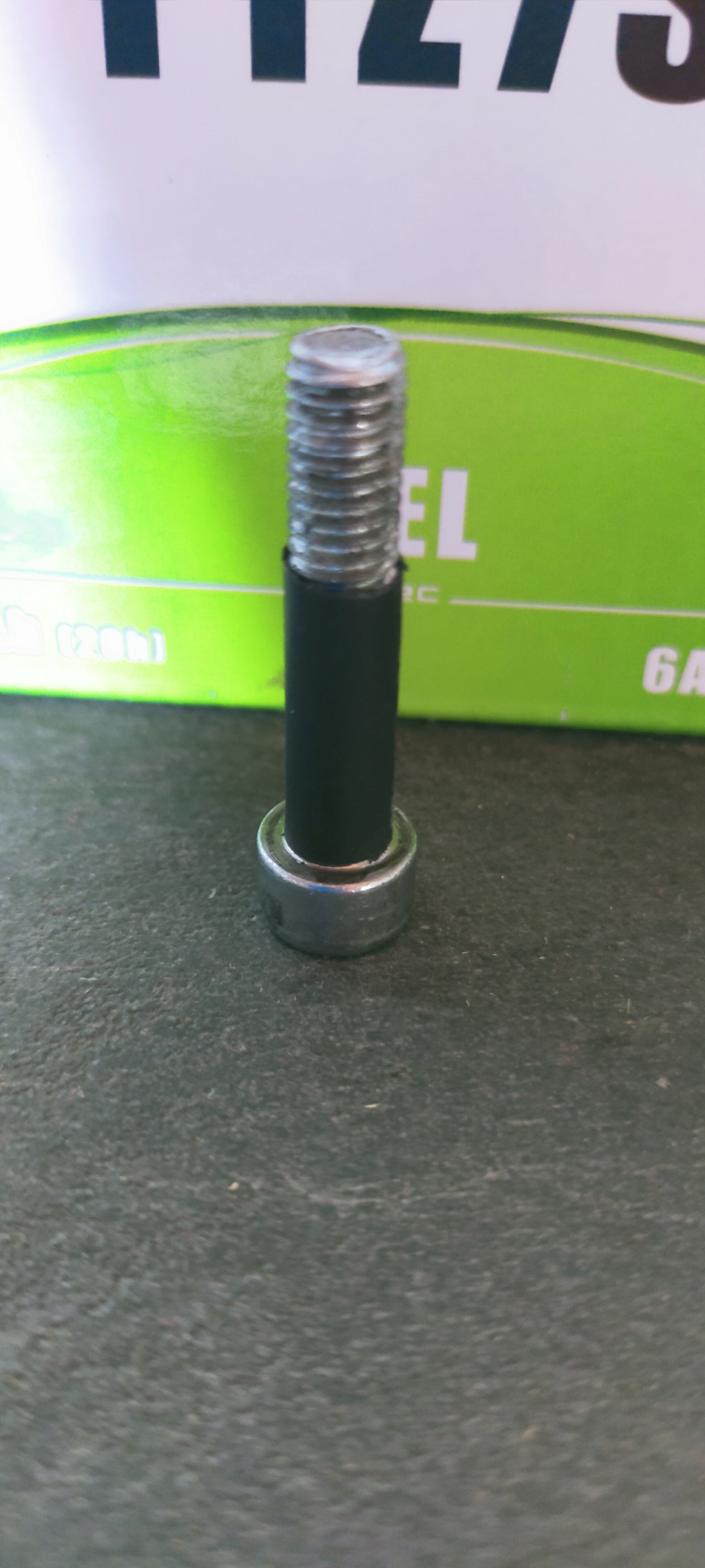

| Bon j'ai solutionné mon problème ... Je sais , on m'a dit que ça risquait rien mais ça ne me plaît pas donc voici ce que j'ai fait ...
Le moins sort de l'allumage , vas au CDI et repart à la bobine haute tension de la bougie qui est vissée sur le cadre --> donc cadre à la masse ...
J'ai donc isolé la bobine haute tension du cadre avec les entretoises en téflon et gaine thermo sur les vis ...
J'ai donc un moins pour la partie allumage et un moins batterie sur le cadre pour démarreur éclairage et compteur ...

 | Sujet: Re: Greffe d'un démarreur sur Gasgas 300 ec 2007 16.10.21 11:15 | |
| Voici une photo de la bobine de bougie avec les entretoises en téflon   Et la vis isolée avec de la gaine thermo ...  Les masses sont tellement bien dissociées que le feu stop et de position ne fonctionnent plus Sinon c'est terminé ! |
