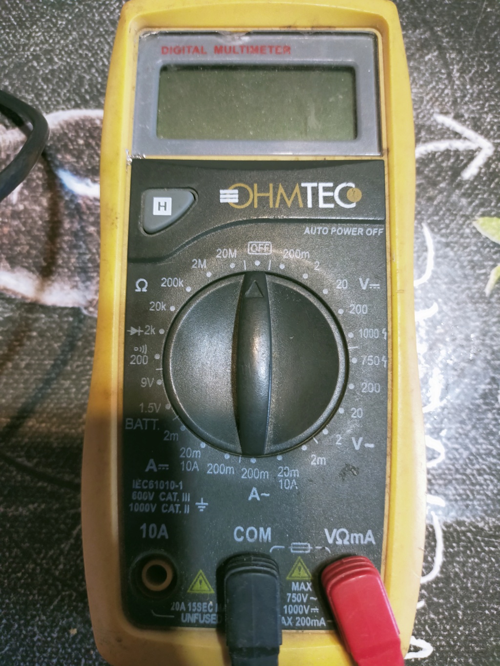

XRdefou74 a écrit:
Si quelqu'un m'explique comment faire , ce sera avec plaisir ...
Il te faut un multimètre en position ohmmètre ... et tu mesure la résistance aux bornes de la bobine clin d'oeil
... la résistance est de l'ordre de 1 ohm  (donc très faible)
Après, la résistance peut être bonne et la bobine quand même HS (enroulement coupé qui ne ait plus contact lorsque la bobine chauffe)

Monsapiens à de l'humour à ce que je vois 😅.. merci Gilles mais j'ai deux trous ou des fils de terre à priori sont branchés un fil blanc et le fil qui par à l'anti parasite .. je dois tester la résistance sur qu'elle borne ? Je peut prendre la mesure à froid et le chauffer au décapeur pour reprendre une mesure à chaud ?

MessageSujet: Re: Panne sur ma 300 gasgas ec de 2018    Panne sur ma 300 gasgas ec de 2018  Empty30.11.21 11:12
Panne sur ma 300 gasgas ec de 2018  Img20285
J'ai ça :
Je mets la flèche où hi ?

MessageSujet: Re: Panne sur ma 300 gasgas ec de 2018    Panne sur ma 300 gasgas ec de 2018  Empty30.11.21 11:23
Panne sur ma 300 gasgas ec de 2018  Img20286
Et sur la bobine , il faut tester quelle parties ?
