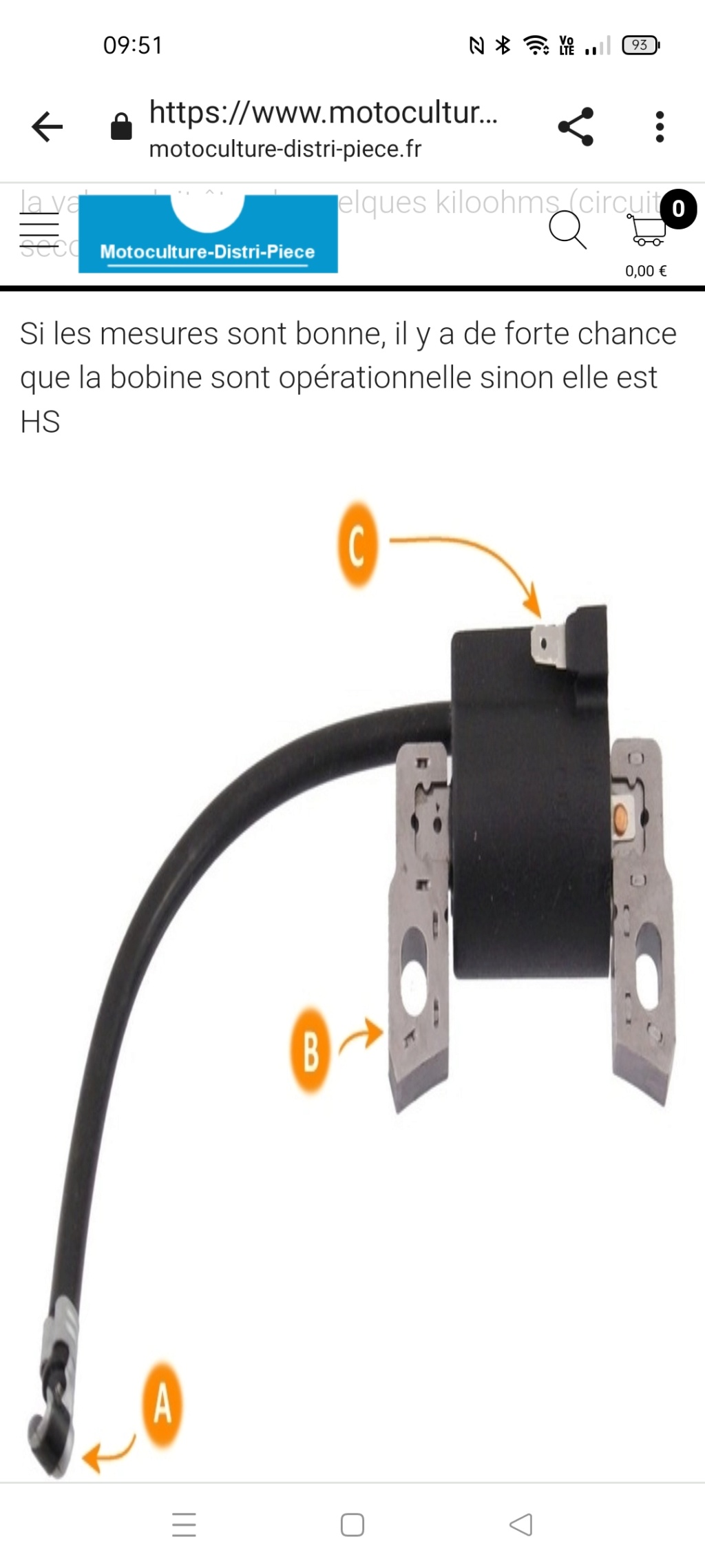

| Tiens, comme apparemment tu ne connais pas Google, cadeau : https://www.motoculture-distri-piece.fr/comment-controler-une-bobine-d-allumage-c1200x65909 Pour la grande valeur de résistance, en kohms, tu devras changer de calibre  |

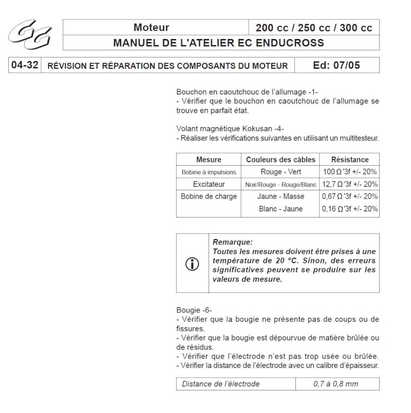

| Si les couleurs n'ont pas changé depuis 2005  |
 | Sujet: Re: Panne sur ma 300 gasgas ec de 2018 Mar 30 Nov 2021 - 21:25 | |
| Merci yoko02 pour l'information cela servira peut être à xrdefou 74 mais la mienne est une 2018 est les allumage comme le tien s'arrête à 2017 . Par contre pour la bobine ht elle est compatible sur tout modèle d'après ce que j'ai vu .. Je suis tellement déçus et blazé de cette moto que le premier qui va me trouver ma panne je lui envoie un carton de champagne direct   |

|  Multimètre sur 20k C + B j'ai 0 B + A j'ai 10 .23 |
