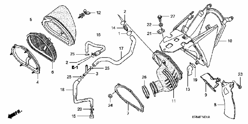

| Benji tu peux essayer ceci toujours pour avoir des infos bouche la moitier du filtre air pour enrichir et essai @+ |
| Sujet: Re: 250 CRF qui tourne comme une horloge/cr du week HMaddict 25.05.09 19:25 | |
| - xrman01 a écrit:
- Benji
@+ comment je fait pour le boucher? juste ça? fredHM, l'aiguille j'ai deja esayer toute les position. |

| - ROBIN a écrit:
Il n'y a pas de pare-flamme sur les version cross, enfin pas sur la mienne aui est d'origine donc je suppose que le gas l'a pas enlevé. Si , toutes les cross japonaises ont un pare flamme, mais certains les découpes pour laisser plus d'air rentrer, en théorie c'est mieux, apres il faut faire des essais pour l'enduro CRF250R - 2007
