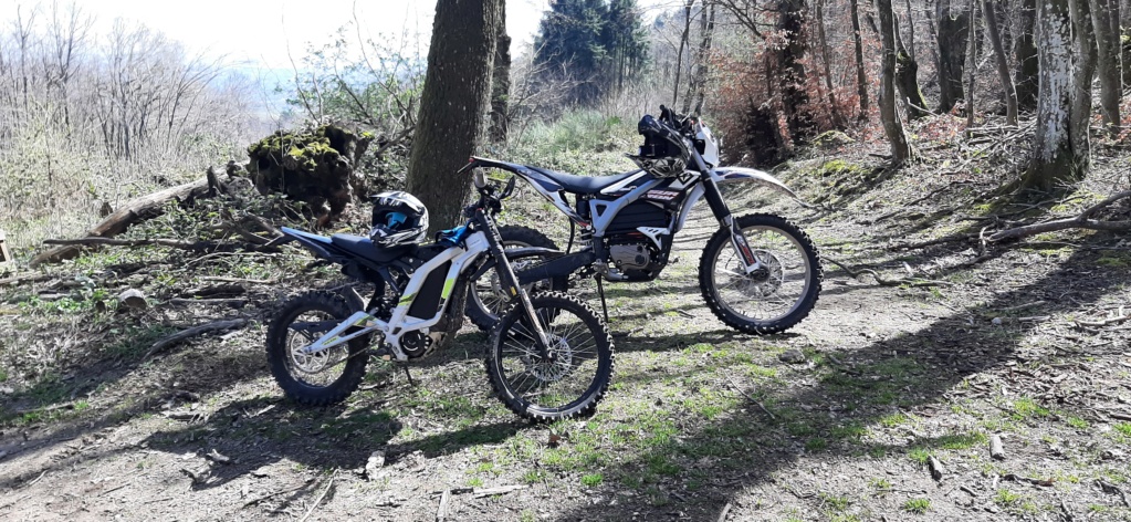

C'est sympa le 12x53 t'as vu goret
Le mode eco permet de rouler quasi partout maintenant, sauf grosses montées effectivement ou le mode sport est effectivement plus adapté.
Niveau roulage, hier j'ai fait un petit 40 bornes ( pas mal de dénivelé, faut que je check l'appli ) et je suis rentré avec 31% de batterie, mais c'etait surtout la journée test des modifs de la lightbee hi
- Nouvelle batterie de 52AH ( 32AH d'origine )
- Nouvelle roue + pneu arrière ( roue en en 16" et vrai pneu arrière, Michelin starcross 5 soft comme a l'avant )
- Nouveau reposes pieds ( les modèles "enduro" proposés en option sont de sombres merdes en alu moulé, 0 grip et ça casse )
E moto - Page 23 20220410
E moto - Page 23 20220411
E moto - Page 23 20220412
Verdict:
La batterie donne vraiment beaucoup d'autonomie, la lightbee serait rentrée à sec sur le tour d'hier la il restait plus de 50% de batterie bien
Le pneu arrière donne beaucoup plus de grip yeah , dans les montées en caillasse c'est flagrant
Les reposes pieds qui accrochent bien c'est quand même mieux pour le contrôle de la machine
Par contre la batterie est un peu plus lourde et visiblement ça leste un peu la machine, le nouveau pneu bouffe un peu de puissance ( ou alors c'est juste une impression du fait que ça patine beaucoup moins mdr  )
Pour le poids c'est une habitude a prendre, pour la puissance si vraiment il en manque on fera un petit changement de contrôleur, avec cette batterie il y'a moyen de sortir plus de puissance que nécessaire, un petit 10kw serait suffisant pour un usage enduro
De mon coté la prise en main se poursuit, et je ne regrette pas le changement ( maintenant que je suis habitué au poids ), ça grimpe vraiment bien, on est toujours sur le bon rapport et la connexion poignée d'accélérateur/roue arrière est top, on dose juste ce qu'il faut et de manière beaucoup plus fine que sur une thermique.
Je vais pouvoir prévoir des boucles un peu plus longues maintenant que madame a de l'autonomie, ça devrait frôler les 70 bornes en rentrant "a sec"
Sinon pour ce qui est de la cohabitation avec les autres usagers, après quelques mois d'utilisation je peux vous confirmer que ce n'est pas du tout le même accueil, je n'ai jamais autant tapé la causette avec des promeneurs, et le retour est sans appel "c'est bien ces motos électriques, ça fait pas de bruit et ça sent rien"
