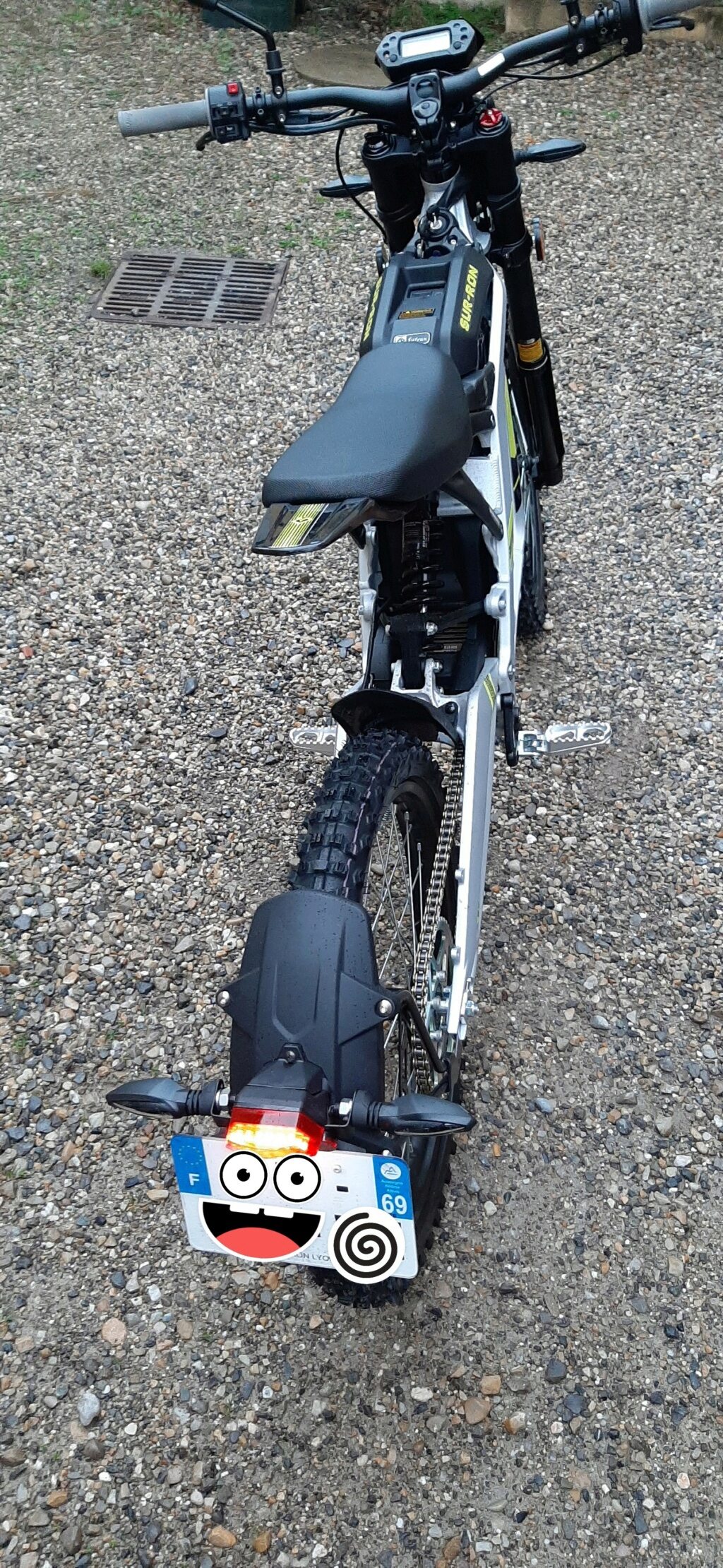

| C'est un vélo... la chaine est à droite ! Parlant de chaîne, j'ajouterais un guide chaine pour une pratique off road... pour la sécurité... Sinon, c'est vachement attractif ces machins là  |
affiteam Pourrisseur de Limace
Date d'inscription : 25/01/2009 Age : 63 Moto : ktm 250 Région / département : Grenoble sud Nombre de messages : 2290
 | Sujet: Re: E moto 01.02.21 10:21 | |
| Pas encore vraiment habitué à ce look, après faut voir l'efficacité en tout terrain, peut-être une solution à nos détracteurs et l'avantage c'est que tu peut aller au boulot avec  |

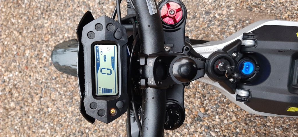

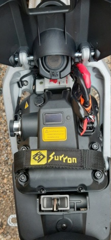

| Quelques photos de la partie électrique Le compteur de la version homologuée reporte les informations du BMS sur le gros compteur, l'info de la charge batterie est également visible directement sur la batterie  on notera la présence d'un  de charge usb  La batterie, extractible facilement en ouvrant le capot (qui ferme a clef), il suffit de débrancher le câble haute tension (couper le disjoncteur avant ) et le connecteur d'infos du BMS. La prise de charge est sur le coté gauche, permettant la charge batterie en place les 2 petits bouts de fils avec de la gaine thermo rouge correspondent à la boucle (fil vert) qu'il faut couper pour débrider le bestiole ( vitesse max limité a ~45km/h sinon  )  |

Sinon, c'est vachement attractif ces machins là  Pour le guide chaine j'ai pas encore passé commande mais c'est prévu Bon du coup c'est commandé https://fr.aliexpress.com/item/10000291437667.html?spm=a2g0o.cart.0.0.413b3c000P3A0X&mp=1 - affiteam a écrit:
- Pas encore vraiment habitué à ce look, après faut voir l'efficacité en tout terrain, peut-être une solution à nos détracteurs et l'avantage c'est que tu peut aller au boulot avec
 Le look est un peu "différent" de ce qu'on a l'habitude de voir, mais niveau efficacité ça va plutôt bien (suffit de voir les vidéos youtube), ça fait 50kg et c'est "facile" a prendre en main (pas d'embrayage, frein ar a la main, etc.. ) Il y'a 2/3 trucs a modifier/améliorer pour un usage 100% TT (remplacer la transmission primaire a courroie par une transmission par chaine, monter de bons pneus, changer à minima les plaquettes de frein, virer l'accastillage qui sert a rien ... ) et pour les plus énervés il y'a moyen de sortir beaucoup de watt en changeant batterie/contrôleur J'ai déjà réunit quasi tout ce qu'il fallait pour la partie châssis, on verra après quelques roulages s'il y'a besoin de plus de patate ou d'autonomie ( c'est plutôt la dessus qu'on va jouer je pense ) En tous cas pour les "nains" ou ceux qui veulent rouler "legal" avec leur gamins de 14 ans c'est une option a étudier  Pour les grands il y'a ça qui arrive  |
