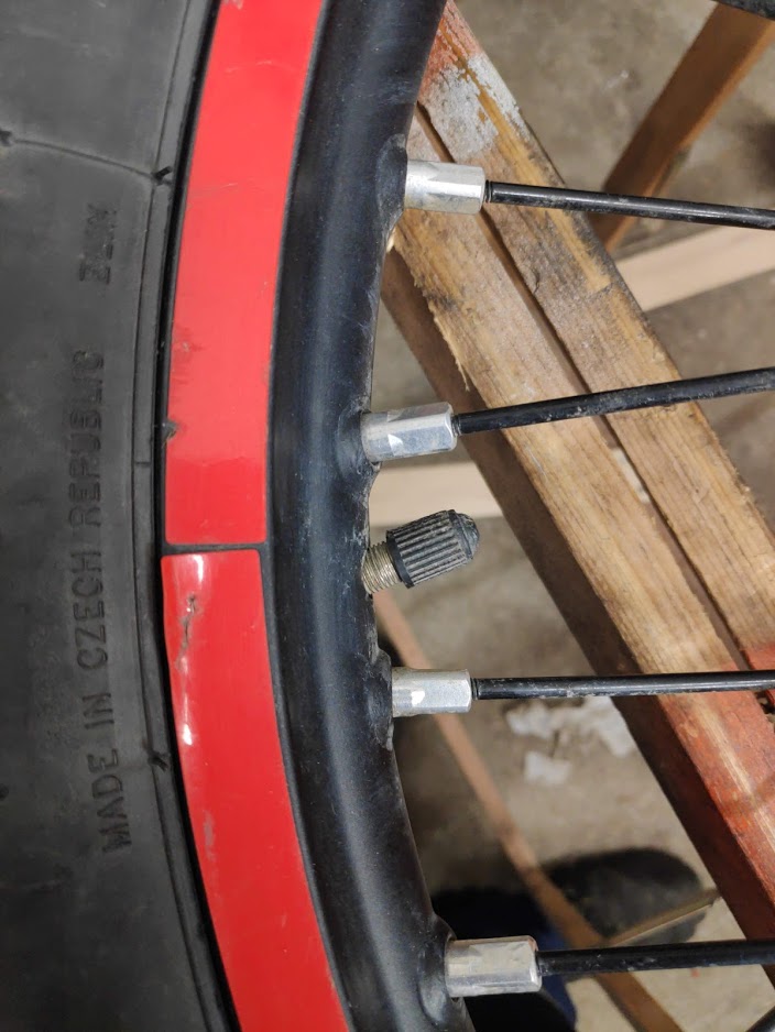

| histoire de continuer les mauvaises surprises, je me penche sur la roue avant. Le pneu est vraiment en bon état. pas neuf mais tout comme. les chambres doivent êtres neuve si j'en crois ce que l'on ma dit... pas de bol je suis bon pour au mieux remettre la chambre en place, au pire la changer...  Deuxième mauvaise nouvelle, les roulements de roue avant sont morts. Pas totalement car ils commencent "juste" à gripper un peu, mais c'est tout rouillé et donc à changer aussi. J'ai pas démonté la roue arrière encore, mais j'ai aussi commandé les roulements car ça risque bien d'être pareil  |

| Mets des bibs tu te feras plus chier avec des chambres Et pour les roulements mets une petite couche de graisse marine pour vraiment les protéger contre l'eau Parce que la y'a toute la faune et flore dans tes moyeux  |

| Je sais pas trop quoi en penser. J'ai regardé un peu sur les forums et les roulement de roue semble ne pas être solide.Beaucoup les ont cassé rapidement. En plus vue la taille microscopique des roulements ça n'aide pas non plus. Il sont vraiment fin et hyper cher. la c’était des SKF de monté.
c'est du 30*47*7 sur la beta, sur ma husqvarna juste pour comparer, c'est 20*42*12 ou 25*47*16. C'est vraiment monté léger sur la beta, je ne suis pas étonné que ça lâche facilement si le mec bourine un peu...
Les roulements avant ne sont pas "mort" au point d'être grippés, mais de l'eau s'est infiltré dedans et a tué celui côté disque. l'autre était encore en bon état. Je pense que l'entretient pour le vendeur c’était un coup de karcher, et on sais tous que la HP ça rentre à travers les joints... Surtout que j'ai retrouvé le ressort du joint spy complétement rouillé.
Le reste de la moto est quand même en bon état, les carters ne sont pas trop marqué alors que visiblement le noir part vite avec des heures élevés. J'ai regardé le piston à travers la sortie d'échappement il ne me semble vraiment pas mauvais. En tout cas pas de marque ni rien qui laisse présager un nombre d'heure invraisemblable.
Pas de rayons tordu sur les jantes, le kit chaîne est d'origine et hormis le pignon un peu marqué il va encore largement faire. Pas de jeu dans la direction. Les tubes de fourche ne sont pas du tout marqué, et les disques de frein d'origine aussi.
