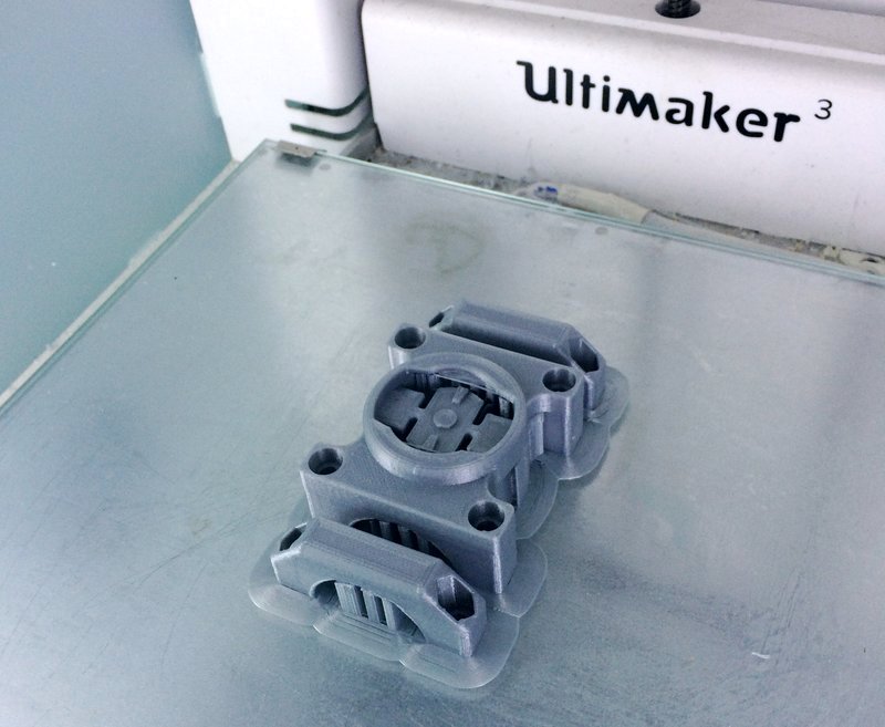

... oui, le marché des enduristes qui roulent en KTM avec un GPS Twonav est en pleine expansion J'suis partant pour un support pour mon anima si tu lance une ch'tite série  Malheureusement, impression 3D et (petite) série à la maison, c'est pas compatible  Quelques chiffres clé pour comprendre. Le modèle "enduro" demande : - 3H pour dessiner le modèle (relevé des dimensions, conception DAO...) - Ensuite une modif dimensionnelle (sans changer la forme) ne demande plus que 15-30mn - 13h d'impression ... donc la série c'est 1/jour si on n'a qu'une imprimante ! - Une petite imprimante "pro" (Ultramaker 3) c'est 4000€ (un Chinoise autour de 600€) ... pour sortir de manière "artisanale et rentable" des trucs entre 15 et 30€ c'est pas l'idéal !!! Après, il existe des spécialistes de l'impression en ligne, par curiosité, j'ai effectué un devis chez Sculpteo : - Pour le modèle "enduro" que j'ai dessiné, en plastique gris brut c'est 38€ TTC + 7,50€ de livraison (mais pas d'infos sur le taux de remplissage matière, ni sur la précision dimensionnelle) |

| Question bête mais une fois que tu as fais une pièce, ce ne serait pas plus simple de faire un moule puis faire de l'injection ? |
 | Sujet: Re: Les GPS : Global Positioning System 29.09.21 18:36 | |
| Pour faire de l'injection plastique, faut un moule métallique ... et il faut que les formes se démoulent  Il faut évidement une presse à injecter... Tout se fait, mais là je pense que c'est rentable au delà de 100000 pièces !!! J'ai lancé l'impression de mon modèle "enduro" ... mais il y avait un soucis sur l'imprimante, plus possible de sortir le support en PVA, du coup je vais devoir gratter au lieu de tremper dans l'eau chaude ... on verra déjà demain si ça a merdé ou pas  |

| Impression lancée hier du support enduro, ce matin ça commence mal ... peut-être qu'une souris est passée par là dans la nuit car ça a bien merdé !!!  Du coup plus le temps de refaire une impression pleine... va pour une impression "progressive" (avec du vide dedans et une densité qui augmente près des bords) Avantage 5h d'impression au lieu de 13h ... inconvénient, c'est moins solide ! La 2ème buse est en panne, donc plus la possibilité d'utiliser du PVA (soluble dans l'eau chaude) pour faire les "supports" (là où il n'y a pas de matière "dessous")  Donc "grattage" des supports , récupération de 4 vis avec les écrous ... d'ailleurs, il faudrait que je modifie mon modèle pour mettre un petit cran qui retienne l'écrou une fois placé dans son logement  Une fois monté sur la "ready to race" :   (on ne la voit pas, mais la dragonne est bien attachée de l'autre côté  ) ... test demain en vrai grandeur ... mais je ne pousserai pas le vice jusqu'à faire exprès de tomber  (même sans faire exprès ça marche  ) |

Bravo, beau travail. J'espère que le "plastique" ne perdra pas trop de ses propriétés avec le temps. Heureusement il y a la dragonne. Forcément, ça ne peut pas être infiniment "durable" ... le plastoc ça reste du plastoc  Là en plus c'est le filament le plus basique (PLA) ... donc la lumière aura sa peau !!! ... obsolescence programmée  A voir à quelle fréquence il faudra en imprimer un nouveau ... |

| La sortie de vendredi dernier, m'a permis de valider tout ça ... même si je n'ai pas mis la moto parterre, on est passé par des chemins bien "secouants" Le TwoNav Cross a bien fait le job, la carto IGN est bien lisible et le fait de pouvoir grossir la taille de la trace à suivre est un sacré plus La carto IGN n'étant pas vectorielle, on perd le routage dans les bois par rapport à la carto Garmin (mais je n'avais jamais eu l'occasion de l'utiliser, faut dire que j'ai tendance à rester dans mon secteur !) J'ai laissé le réglage de luminosité en "auto" et ça va nickel, aussi bien en plein soleil qu'à l'ombre des douglas !!! ... mais vu l'autonomie de la bestiole, je pense que laisser l'éclairage au max, comme indiqué par Pat42 est la bonne solution. Mon support "enduro" en PLA n'a pas faibli J'ai trouvé une imprimante 3D de bonne qualité sur LBC pour un prix abordable ... j'ai donc commencé à tester un autre plastique, le PETG (plus solide et totalement résistant à la flotte, le PET c'est ce qui est utilisé pour les bouteilles en plastoc), mais plus compliqué à imprimer. Sur les 1er essais, pièce cassante du fait de la mauvaise accroche entre les couches, les arches de mon support ont pété au serrage sur le guidon  2ème essai, En affinant les réglages d'impression je pense être arrivé à un truc valable ... à suivre donc... |

| j'ai un peu amélioré le support - Donc utilisation du PETG à la place du PLA - Ajout de 2 appuis en plastique souple, l'adhérence freine totalement la rotation du GPS et ça doit aussi amortir un peu les vibrations.   J'ai aussi fait une version pour utiliser les fixations Gopro : (ça m'a aussi permis de tester la solidité ... en forçant j'arrive à se faire toucher les 2 oreilles de la partie Gopro sans dommage)    Si certains utilisent des TwoNav avec cette fixation 1/4 de tour, je peux fabriquer  - Le support enduro : 20€ - Le support "Gopro" : 5€ Je ne compte pas faire fortune avec car il faut compter environ 7h d'impression pour un support enduro, donc à 1 par jour ça va pas le faire  |

| felicitations gilles,tu as meme poussé le vis a faire une queue d'aronde pour l'emplacement des petits caoutchouc amortisseur lateraux,là,je dis bravo l'artiste,a plus |

| J'ai pas d'Anima sous la main, donc pas simple de concevoir un truc  Si j'ai pigé, il n'y a pas de fixation prévue au dos et le GPS est tenu par une coque ... (coque, donc pas forcément facile d'imprimer un truc à la fois fin et solide) Une solution serait de passer par un truc comme ça pour greffer la nouvelle fixation 1/4 de tour ? https://www.deporvillage.fr/couvercle-townav-avec-quicklock-horizon?gclid=CjwKCAjw8KmLBhB8EiwAQbqNoGB5KRf0MVq66YCiIYXW05dTAjAfMX4yVFy1Ob_xLbuMQW1w6GKRSBoCYRsQAvD_BwE ou ça ? : https://www.deporvillage.fr/cradle-townav-avec-quicklock-support-quicklock-pour-potence-velo-horizontrail?gclid=CjwKCAjw8KmLBhB8EiwAQbqNoEDwKUhd-yDfCZsSndRFus9pIgakIMRrojVXFKsMtgow8JwVie1jwhoCJZQQAvD_BwE Ou alors directement prévoir une adaptation guidon là dessus ? https://www.deporvillage.fr/cradle-townav-sans-quicklock-aventuratrail?gclid=CjwKCAjw8KmLBhB8EiwAQbqNoA3481yDmHdEW9UvZqcHvyS_ajDma2v7J2wWbB6TJm9GNeeCQIizXxoC7JcQAvD_BwE (dans ce cas, avec l'entraxe et le diamètre des 2 trous de fixation ça doit être jouable) |

| En fait la « coque » on l’a. Le système 1/4 de tour est sur la coque et non pas sur le gps. Un support comme tu as fais serait au top mais le souci est que le 1/4 de tour de l’anima n’est pas le même que le cross. |

Ah OK ... sont torturés chez TwoNav, c'est bien des Espagnols et pas des Japs ça ressemble à ça ?  il faudrait juste pouvoir me prêter cet ensemble 1/4 de tour pour pouvoir relever les cotes et tester ... (l'impression est bien reproductive en précision, mais il faut anticiper la variation de 0,1 ou 0,2mm, sur les cotes d'emboitement, à la conception du modèle 3D) |
