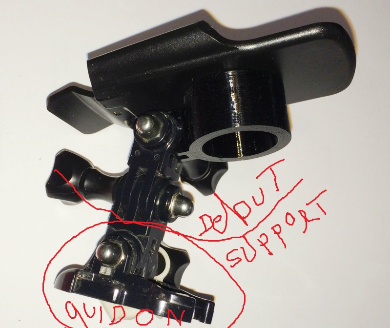

| - sebloulou a écrit:
- En fait la « coque » on l’a. Le système 1/4 de tour est sur la coque et non pas sur le gps. Un support comme tu as fais serait au top mais le souci est que le 1/4 de tour de l’anima n’est pas le même que le cross.
Ah OK ... sont torturés chez TwoNav, c'est bien des Espagnols et pas des Japs ça ressemble à ça ?  il faudrait juste pouvoir me prêter cet ensemble 1/4 de tour pour pouvoir relever les cotes et tester ... (l'impression est bien reproductive en précision, mais il faut anticiper la variation de 0,1 ou 0,2mm, sur les cotes d'emboitement, à la conception du modèle 3D) |
 Pour l' Anima, il y a une solution que j' utilise et qui est solide (non pas que je cherche a concurrencer Gilles, bien au contraire, ce qu'il fait est génial) Comme le dit Sebloulou, le systeme 1/4 de tour est sur la coque, et je rajouterais il est vissé sur la coque. Et la clée est là !!! 2 vis permettent de fixer le systeme 1/4 tour sur le berceau, d' ailleurs lorsque tu regardes le berceau coté GPS on y vois d' ailleurs clairement 2 inserts métalliques moulées dans le plastique qui sont les filetages dans lesquelles viennent les vis. Pour acceder aux têtes de vis, il faut retourner le berceau coté systeme 1/4 de tour, et les vis se trouvent au milieu du systeme 1/4 de tour sous un sticker noir. Partant de là, tu peux visser le berceau sur n' importe quoi avec des vis plus ou moins long. Ainsi le berceau reste sur la moto, et tu n' enleves que le GPS. Plus besoin de systeme 1/4 de tour   |

| - loloktoch a écrit:
- comme je vois que vous etes en plein developement,j'avais dans mes placards un systeme identique pour mon montana 600,j'ai essayé directement au milieu des pontets,c'est super,discret,mais petit bemol,impossible de le basculer d'avant en arriere en fonction du soleil (ecran illisible) un axe se serrant avec une mollette manuelle entre le support fixe sur le guidon et le support gps style gopro serait surement top
 Je pourrai remplacer la fixation 1/4 de tour de mon support "guidon enduro" par une chape triple "Gopro" ... ensuite libre à chacun d'empiler des articulations Gopro jusqu'à son GPS L'autre solution "simple" que j'utilise, c'est de ne pas trop bloquer la fixation sur le guidon de manière à pouvoir la faire tourner à la main ... (avec les écrous "nylstop" que je monte, le "serrage" choisi ne bouge pas avec le temps) |
