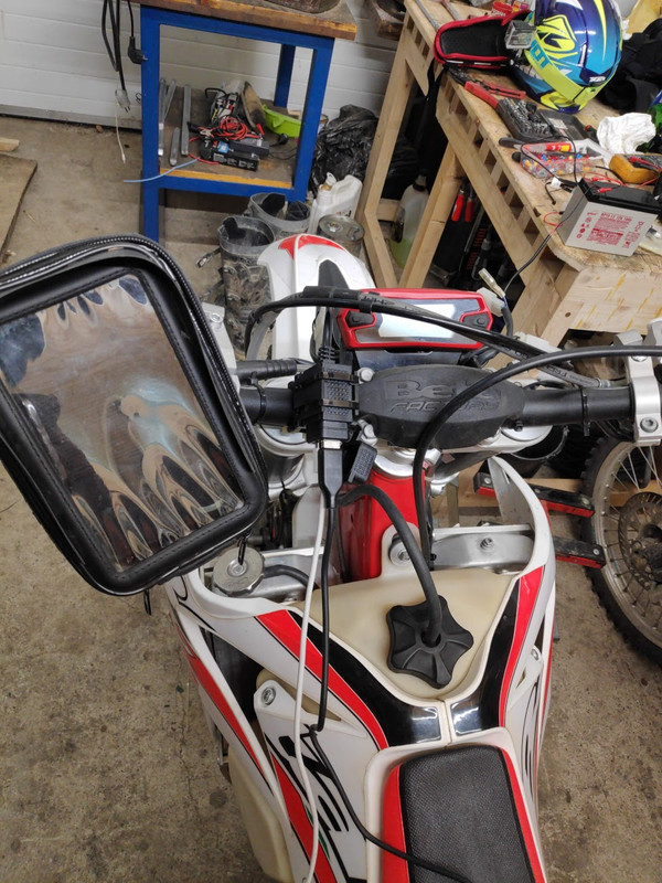

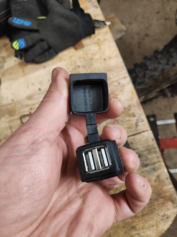

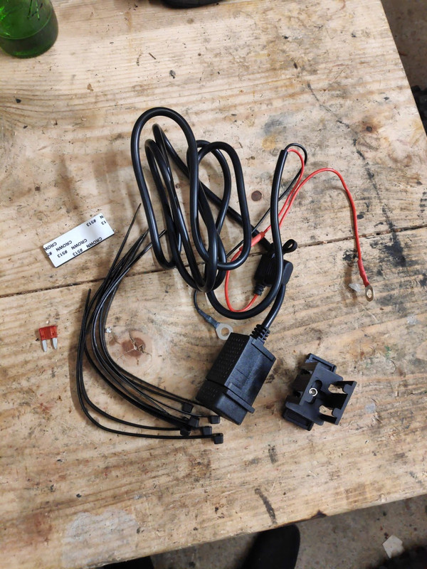

Double USB, 3.1A. J'ai testé sur une batterie ça charge nikel et ne chauffe pas du tout J'ai pris ce model car fermé il est vraiment étanche
Montage sur la moto, et sécurisation avec 4 colsons. Par contre j'ai un doute sur le branchement... J'ai déjà une alimentation, mais directement sur la batterie ( enfin avec un fusible quand même hein, pas fou ) Sauf que si je branche ce chageur dessus j'ai peur que sur les long arrêt il me siphonne la batterie même sans rien de brancher ( pertes interne ). Pour le moment je l'ai connecté sur une vieille batterie de moto 12v plomb, sans rien branché dessus. Je vais le laisser quelques jours comme ça, j'ai mesuré la tension avant, je la mesurerai après histoire de voir si ça a consommé ou pas...
Pour ce transfo, il va te vider la batterie , j'avais le même sur ma Xtrainer et je te confirme que tu vas te retrouver a plat avec ça . Il faudrait monter un interrupteur sur l'alimentation pour couper toute consommation.
En ce qui me concerne je l'avais remplacé par ça https://www.amazon.fr/gp/product/B07FFDYTJ7/ref=ppx_yo_dt_b_search_asin_title?ie=UTF8&psc=1 , ça tient le téléphone que j'utilises en gps et il y'a un bouton d'arrêt intégré
